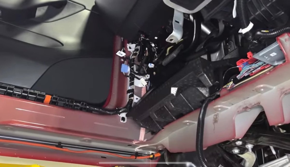

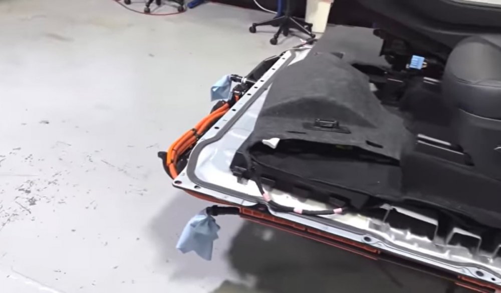

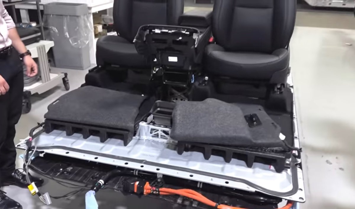

De mémoire, il n’y a que dans cette vidéo que je n’ai pu voir ce qu’il se cache sous la moquette à cet endroit:
C’est un gros bloc de polystyrène qu’il sera possible, je pense, de retravailler pour faire disparaître le repose pied gauche. Il faudra retravailler la moquette également.
On ne voit pas super bien, on devine seulement.
Voici quelques captures d’écran:

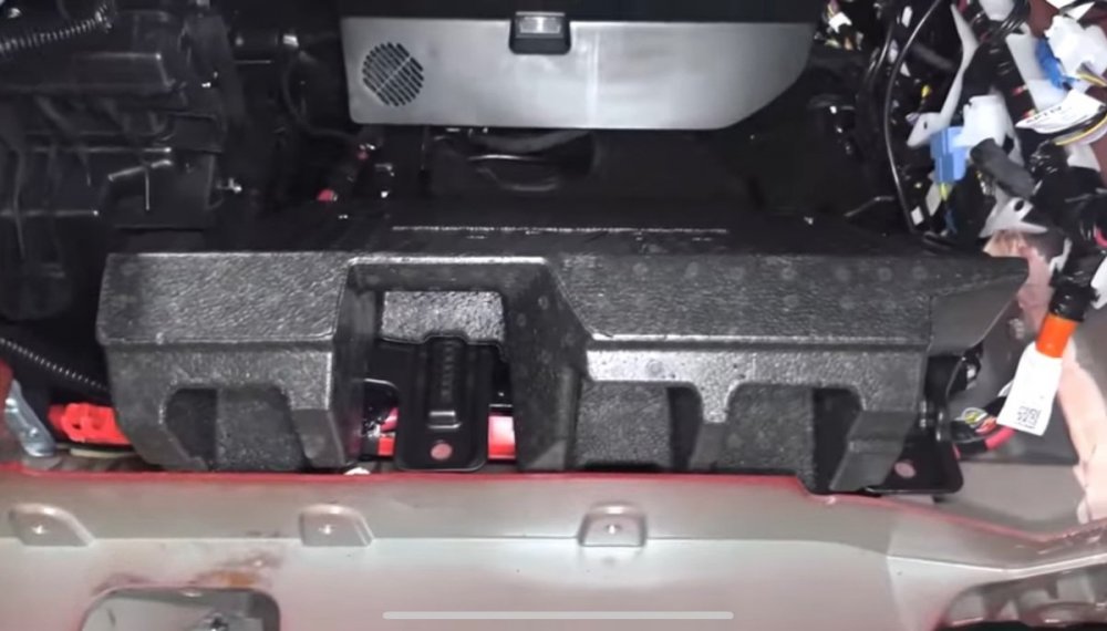

Détail du polystyrène côté passager.
