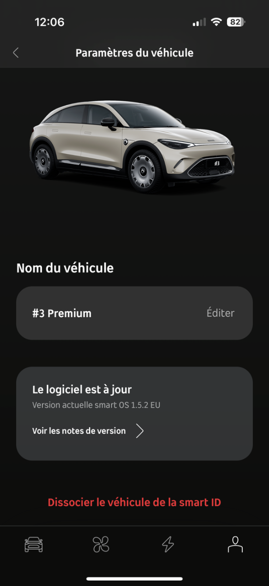

Posté(é) (modifié)
Si j'ai bien compris ce que m'a dit le mien quand j'ai pris possession de la mienne hier, il faut dissocier le véhicule de ton smart ID sur hello smart (icône en bas à droite qui est en surbrillance - mais qu'on voit mal sur la capture)
Après, tu pourras relancer tout le process.
