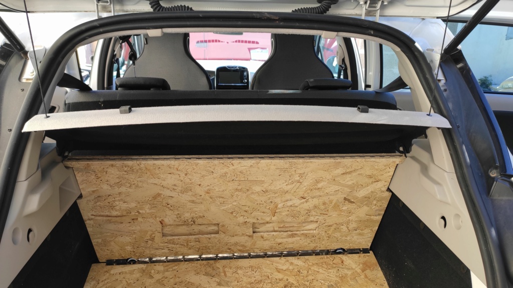

Un petit sujet pour montrer le bricolage du moment sur la ZOE. L'idée est de ranger les câbles T2 et CRO proprement, aller à la déchetterie pour se débarrasser des déchets verts, charger un VAE, mettre un lit d'appoint. Pas de longues explications, juste quelques photos pour montrer le principe déjà bien éprouvé maintenant.
Phase de construction
Les 2 parties se replient simplement et se glissent derrière le dossier de la banquette arrière. Deux encoches pour permettre de fixer les ceintures, ca peut servir à caler les gros objets.
Comme un VAE par exemple. Mais j'ai finalement préféré mettre des sangles.
Le système pour accrocher la fourche avec un axe traversant bien fixé moyennant deux équerres, une barre à Z solide, un tube fileté laiton 15mm etc..
L'objet final avec la moquette
Un tube IRL, une calle en bois qui prend la forme du cadre, du scratch et deux sangles plus l'attache sur la fourche: ca ne bouge pas d'un poil sur les ronds points.
préparation du mode nuit: le VAE et la literie voyagent ensemble. Le VAE est accroché à l'extérieur sur le hayon la nuit avec un porte vélo basique, mais je roule pas avec dans cette configuration pour des raisons de sécurité et règlementaires aussi.
Les lattes sont scratchées: 1m60*90. C'est sûr il ne faut pas être trop grand, avec mes 1.71m ca reste acceptable.

Avec ce principe on peut envisager de longs trajets et profiter des temps de charge pour visiter le pays. Ca permet d'élargir la visite à 15 ou 20km autour du point de charge. Il faut quand même un minimum de préparation pour bien choisir les points de chute, avec la même problématique que les camping-cariste pour trouver les points d'eau, les endroits sécurisés pour dormir etc... J'ai pu expérimenter cela pendant 5 jours sur un trajet de 1200km, et 90km de promenade "sportive" en VTT ( le massif de l'Esterel, l'Italie, la Suisse, l'Alsace )

oups je ne vois la question que maintenant. Donc il suffit de ranger le matelas ( autogonflant ), sac de couchage etc..,  et enlever les lattes, ces derniers sont fixés avec des scratchs. Le cadre métallique reste en place, L'espace libéré est suffisant pour ranger le vélo.
