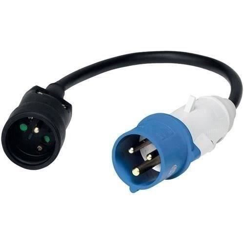

Un comme celui-ci je comprend et je ne le recommanderais pas pour charger un VE:
668b5c71-c2e4-44cc-bfeb-27b01f8dddb1.jpe
Mais celui avec P17 peuvent fonctionner à 16A et n'ont rien d'interdit.
Il est recommandé de ne pas utilisé de rallonge, mais c'est surtout pour éviter de faire n'importe quoi et de se brancher pas exemple sur la multiprise du salon.
Modifié par id3

Le 31/10/2021 à 16:10, id3 a dit :
Et pourquoi ça?
Il fonctionne un certain temps.
Sauf que la prise Suisse est spécifiée à 10A max. d'ou ma recommandation d'ajouter un fusible ou un disjoncteur dans l'adaptateur, pour éviter une surcharge après une erreur de réglage, etc, surtout si l'on adapte avec un changement de calibre, comme dans le cas de la prise suisse.
Bon, je dis ca, mais je n'ai pas encore monté de fusible dans mon adaptateur suisse 😅
L'adaptateur est interdit par le manuel d'utilisation des EVSE, car ils ne peuvent pas garantir l'intégrité avec l'utilisation de l'adaptateur (mais fonctionne en pratique bien sur)
Un exemple simple est les EVSE comportant une protection thermique dans la prise. Utiliser une rallonge ou un adaptateur revient à shunter cette protection, car seule une connexion sur les 2 sera surveillée.
Modifié par f4eru
