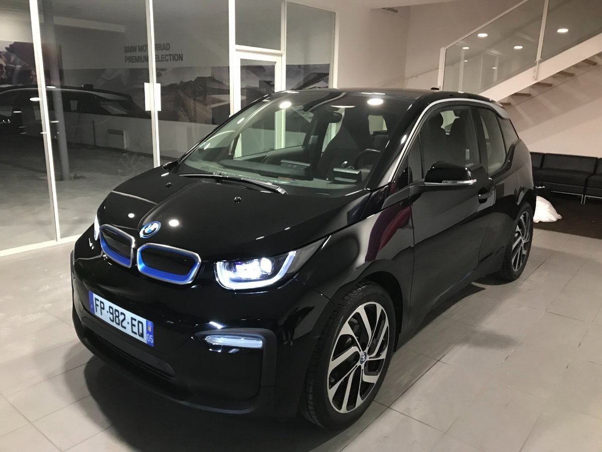

CHARGE BMW I3 AH 120 Bonjour , cette voiture a 27 000 kms Je charge sur une borne soit 22 KW ou 50 KW Même à 100%, ce que j'ai fait qu'une fois ,je n'arrive pas à une charge supérieure à 250 KM Cela veut il dire que ma batterie est en mauvais état ? MerS

Merci pour ta réponse . Je vais être plus clair.
J'ai une BMW I3 120 AH de 2020 achetée d'occasion en janvier à 19 900 KMS  chez une concessionnaire BMW
A ce jour j'ai, 27 000 KMS
Je cherche à savoir si ma batterie est en bon état ?
Je vais refaire une charge complète avec une borne AC 22 KW jusqu'à 100 %  (ce que je ne fait jamais , je m'arrête à 80%.)
Je vais regarder quelle autonomie cela me donne et je reviens vers toi.
Bien cordialement
