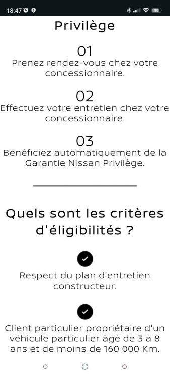

Ton véhicule a plus de 3 ans et moins de 160 000 km donc tu as droit au Nissan privilège.
Conditions: celles données ci-dessus et entretien fait chaque année chez Nissan.
En réalité les véhicules sont garantis 8:ans avec ces conditions mais Nissan n'en fait pas de pub.
Notre Tekna 62 de 2020 est garantie jusque 2028 hormis les pièces d'usure bien évidemment.
Si ça peut aider 😀
