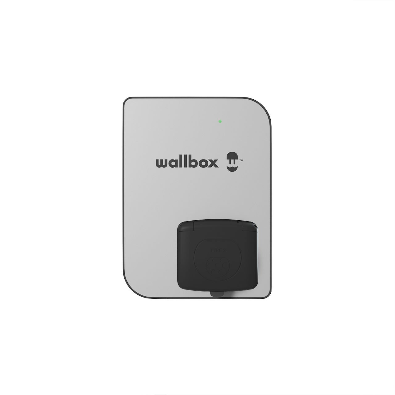

Pareil sur la Copper SB qui est aussi aux normes mais elle est noire. J’ai vu une version blanche mais je ne retrouve pas le site. Et encore c’était partiel. Les bords était noirs.
