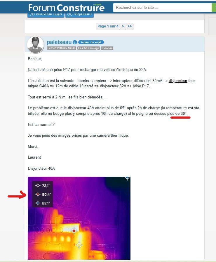

beaucoup partent pour la solution la moins couteuse dans le materiel nécessaire à la charge
notamment inter différentiel + disjoncteur
ce n'est pas toujours judicieux : beaucoup de retour actuellement sur un dégagement de chaleur excessive au niveau de ces elements
Disjoncteur C40A qui chauffe - 142 messages (forumconstruire.com)
c'est très documenté avec de très nombreux essais  verifies avec camera thermique
résultat sans appel ;  conseil remplacer interrupteur différentiel + disjoncteur par un seul disjoncteur différentiel
car 80 ° dans  tableau électrique !!!

J'ai lu le topic en entier sur le forum concerné et le problème ne semble pas du tout lié au fait de connecter un disjoncteur C40 (qui coupe à un courant donné) avec un interrupteur différentiel (qui protège donc des fuites de courant). Il semble que le souci soit le C40 Legrand qui chauffe de façon excessive. Le problème, après l'analyse détaillée et les tests faits par la personne qui a créé le topic sur le forum en question, ne vient donc pas du tout des jonctions.
Ça chauffe aussi avec le disjoncteur différentiel tout en un (un peu moins certes).
Les températures les moins élevées sont obtenues avec l'utilisation d'un interrupteur différentiel séparé et d'un disjoncteur à 2 pôles (moins compact donc meilleur refroidissement semble-t-il).
Le conseil est donc de prendre un C40 à 2 pôles et un interrupteur différentiel classique et pas spécialement un disjoncteur différentiel tout en un...
En tout cas ça ressemble un peu à mon problème de disjoncteur d'abonné qui chauffe un peu (et le C40 aussi du coup quand j'ai imagé à la caméra thermique), mais dans mon cas ça ne dépasse pas 40-45°C, bien loin des températures très excessives obtenues par la personne qui a relevé le souci...
