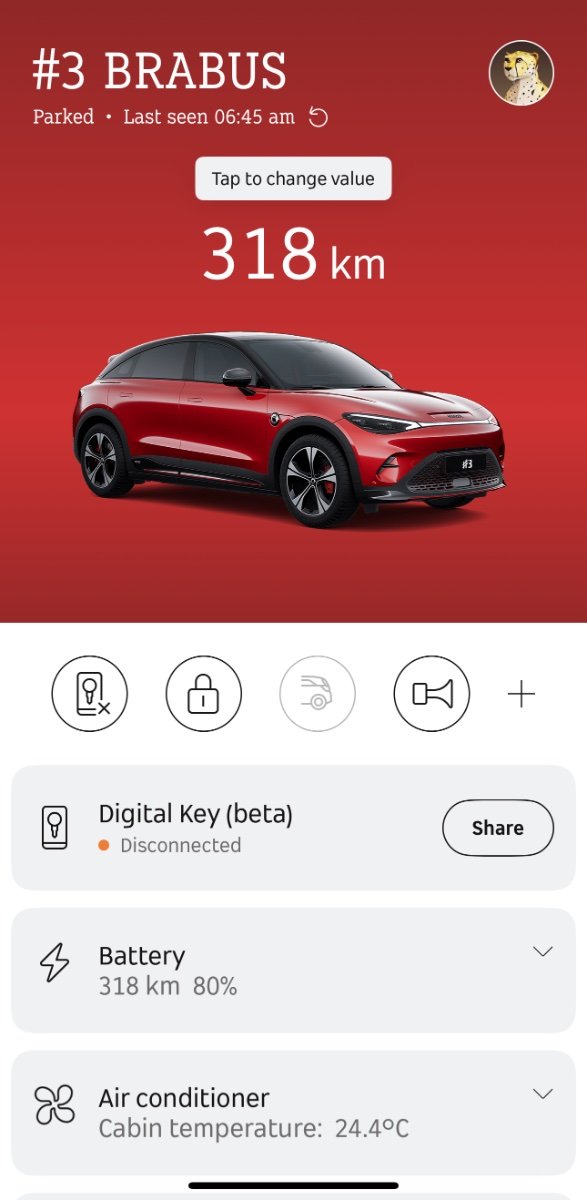

Bonjour,
Je suis revenu à l’application officielle “Hello Smart”.
J’utilisais jusqu’à présent l’application tierce “Hello #” qui est super avec pleins d’informations détaillées qu’on n’a pas forcément sur l’app officielle de Smart. Je pense notamment au % de la batterie 12V à titre d’exemple ou aussi aux widgets qu’on peut afficher dans iOS pour visualiser une recharge ou le % de batterie en temps réel.
Tout ça c’est beau en théorie sauf qu’en réalité j’ai découvert surtout depuis la dernière mise à jour de l’app que le % de la batterie 12V a chutté drastiquement et a entraîné un drain de la batterie HV. J’ai tenté de faire un long trajet dimanche dernier pour recharger la batterie 12V. J’ai réussi à atteindre les 70% sauf que 2 jours plus tard et bien 50% à nouveau.
Le problème est visiblement la nouvelle version de Hello # qui s’avère gourmande et réalise un nombre trop élevé d’appels APIs pour maintenir les infos à jour. Il va falloir trouver le bon équilibre je pense.
Pour le moment, j’ai modifié mon mdp et supprimé l’application. En espérant que cela soit revu par le développeur. Dommage son application était pourtant vraiment top.
Surveillez bien vos batteries 12V si vous utilisez Hello # et que vous ne roulez pas trop comme dans mon cas (50 à 100 Km par semaine).
A surveiller dans les prochains jours quel % max vais-je pouvoir atteindre à nouveau.

Je confirme l’application Hello # n’est pas le problème. Même après changement de mdp et désinstallation, j’ai perdu 2% de la batterie HV en moins de 24h. Ces 2% partent alimenter la batterie 12V qui visiblement ne cesse de décroître. C’est étrange que la durée de vie soit aussi courte! Avec mon ancienne polo, la batterie d’origine tenait plus de 5 ans!
