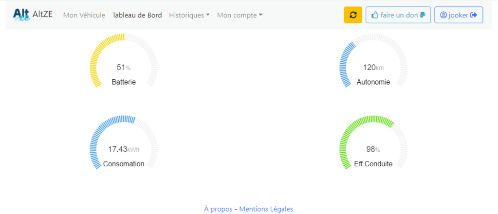

j'ai ajouté ce weekend quelques petites nouveautés :
  • changement de thème (dark / light)avec le dernier bouton du menu
  • le tableau de bord : une vue simplifiée avec simplement 4 jauges
  • la possibilité de modifier les valeur de référence (mon compte/Information de référence); elles sont utilisées pour le calcul dans l'historique de l'autonomie ainsi que sur le tableau de bord, pour la consommation et l'efficacité de conduite.
pour information sur le tableau de bord :
  1. pourcentage de batterie restant renvoyé par l'api (de 0 à 100%) (normalement doit s'afficher aussi l'énergie disponible pour le ze50)
  2. l'autonomie renvoyé par l'api (de 0 à 350 km) est-ce que certains  arrivent à avoir plus de 350 km avec la batterie à 100%  ? (peut-être le point haut plus haut avec les ze50 et un peu plus bas pour les autres ?
  3. la consommation moyenne en kWh (de 10 à 30) calculé avec la capacité utilisable de batterie x niveau de batterie restant / par l'autonomie restante
  4. l'efficacité de conduite en % (de 0 à 150 %) calculé avec la référence de consommation x 100 / consommation moyenne (de dessus)
Les valeurs en mauve sont modifiables grâce au nouveau menu.
Par défaut pour tout le monde ce sont les valeurs de la ze40 :
  • Consommation de référence (été) : 13,667 kWh/100
  • Consommation de référence (hiver) : 17,083 kWh/100
  • Capacité de batterie utilisable : 41 kWh
