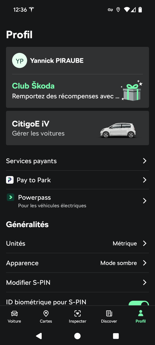

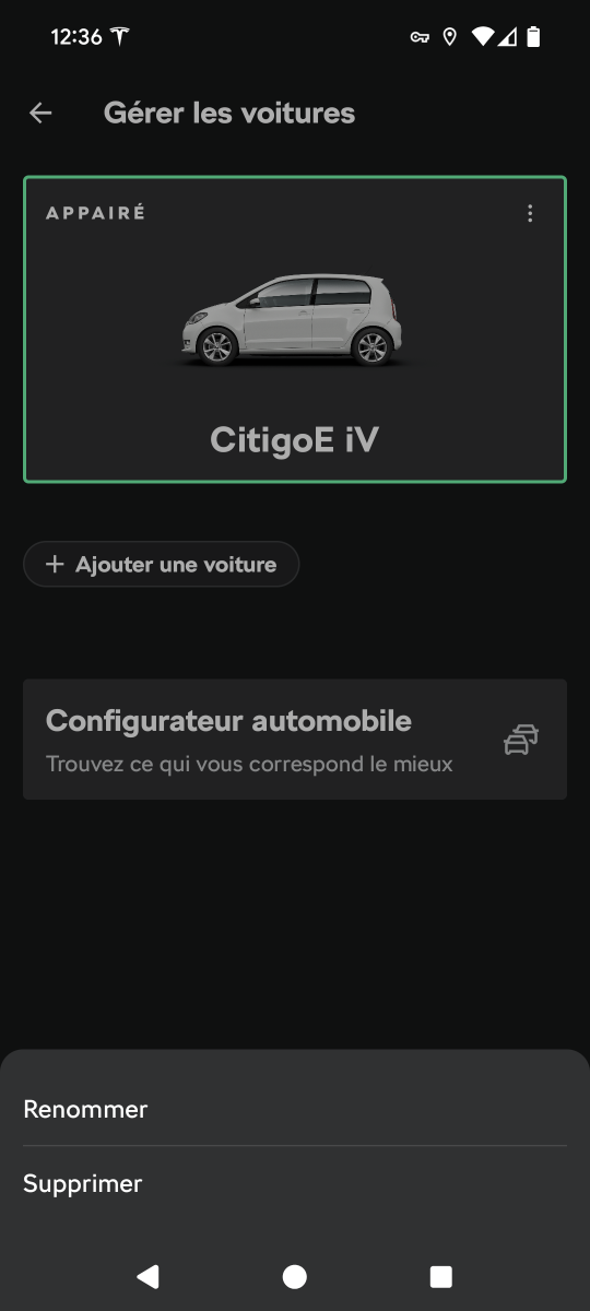

  5. Il faut aller dans profil, véhicule, appuyez sur les 3 points et supprimer le véhicule. Je joins les captures d'écran.
