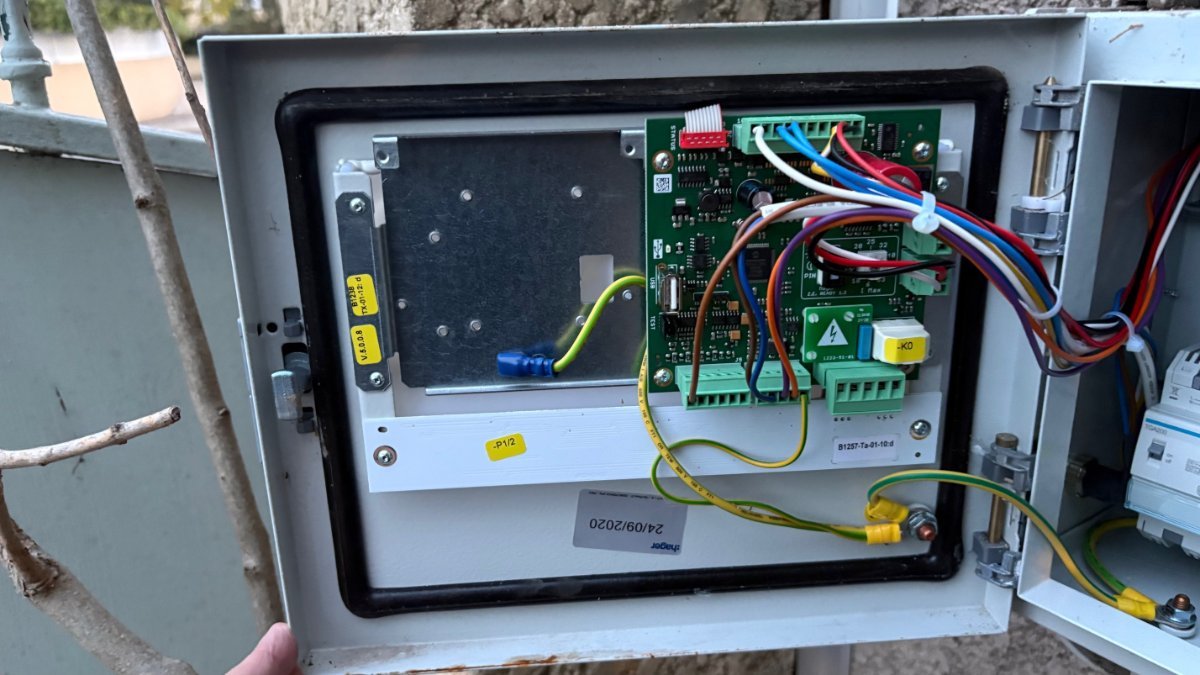

  2. Bonjour, Il y a 5 ans, à l’occasion de l’achat d’un PHEV, Mercedes a financé ma borne de recharge, une HAGER XEV101. Le chargeur de la voiture étant de 3,7 KW, la borne a été bridée à cette valeur, alors qu’elle doit pouvoir proposer du 7,4 KW. Etant maintenant passé à une pure électrique, je voudrais augmenter la puissance. Après avoir augmenté ma puissance de compteur à 12 KV, j’ai essayé d’ajuster par la molette (photo 1), mais cela ne suffit pas. Après quelques minutes, la borne est en erreur, et le message sur le véhicule indique une puissance insuffisante. Est-ce que certains ont déjà été dans cette démarche et pourrait m’aider à comprendre ? Qu’est-ce qui peut brider cette borne ? Je précise que les disjoncteurs dans mon garage (proche du compteur) sont bien calibrés et le câble est au bon diamètre (3G10). Je vais faire appel à un électricien, mais je voudrais également comprendre. Merci d’avance pour votre aide. Tristan
