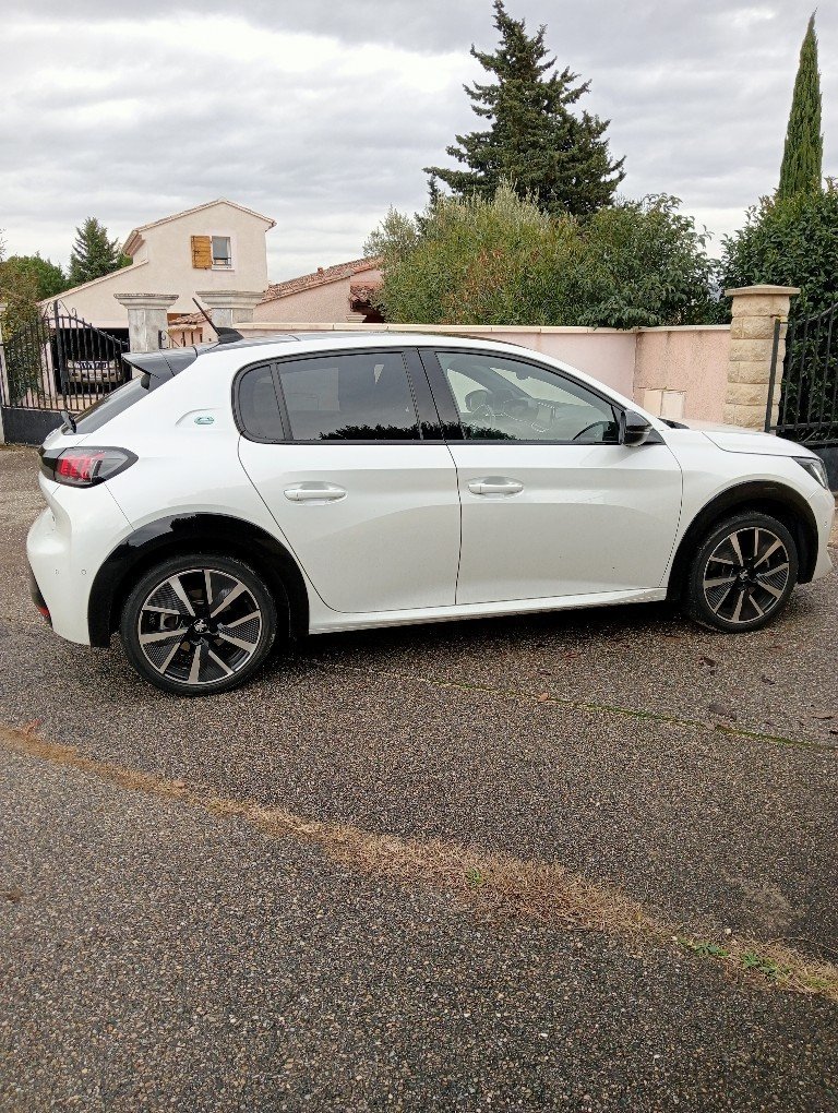

  7. Un petit Up et contribution de ma part Bonjour, avant toute chose, une petite présentation : j'ai acheté une e-208 GT de couleur blanche nacrée en décembre 2021 qui compte aujourd'hui environ 80 000 km.En lisant quelques lignes du forum, j'ai reconnu certaines difficultés qui ont perturbés l'utilisation de ma voiture (clim HS, impossibilité d'enclencher le Ready, siège conducteur déchiré, logos bleus décolorés, faux contact sur les sièges chauffants, toit panoramique fissuré, peinture fragile....) Aujourd'hui, je me trouve confronté à un nouveau problème : il ne se passe plus rien lorsque j'appui sur le bouton START/STOP. Normalement, l'écran 3D s'allume. Si on appuie sur le frein en plus, l'écran s'allume et le Ready s'allume également. En ce moment, lorsque j'appui, un message s'affiche m'indiquant de "Tourner le volant pour faciliter le déverrouillage" le volant n'est pas bloqué pour autant. Cette difficulté n'est pas arrivée du jour au lendemain : cela fait depuis 2 mois environ que ce message " Tourner le volant..." apparait et que le démarrage demandé un appui de plus en plus long sur le bouton de START/STOP. Dans la période actuelle, les concessions ne sont pas disponibles (congés). Est ce que je peux faire quelque chose en attendant? Merci d'avoir pris le temps de lire. Bonne journée et bonne route Théo
