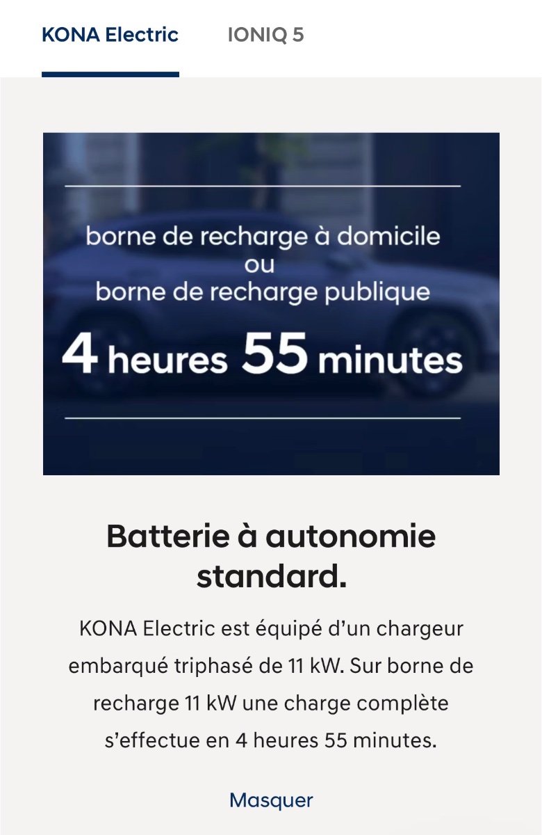

  2. Copié du site de hyundai pour la kona SX2 batterie à autonomie standard. Entendez la petite batterie.
  3. J’ai eu le problème quand je suis allé chercher la Kona 65kWh. Je chargeais a du 7 au lieu de 11 a cause du cable que leur ai ramené et échangé gratuitement. La kona 48kWh recharge aussi a du 11kW.
  4. Le cable ou en tout cas son épaisseur ne permet pas de dépasser 7 kW
