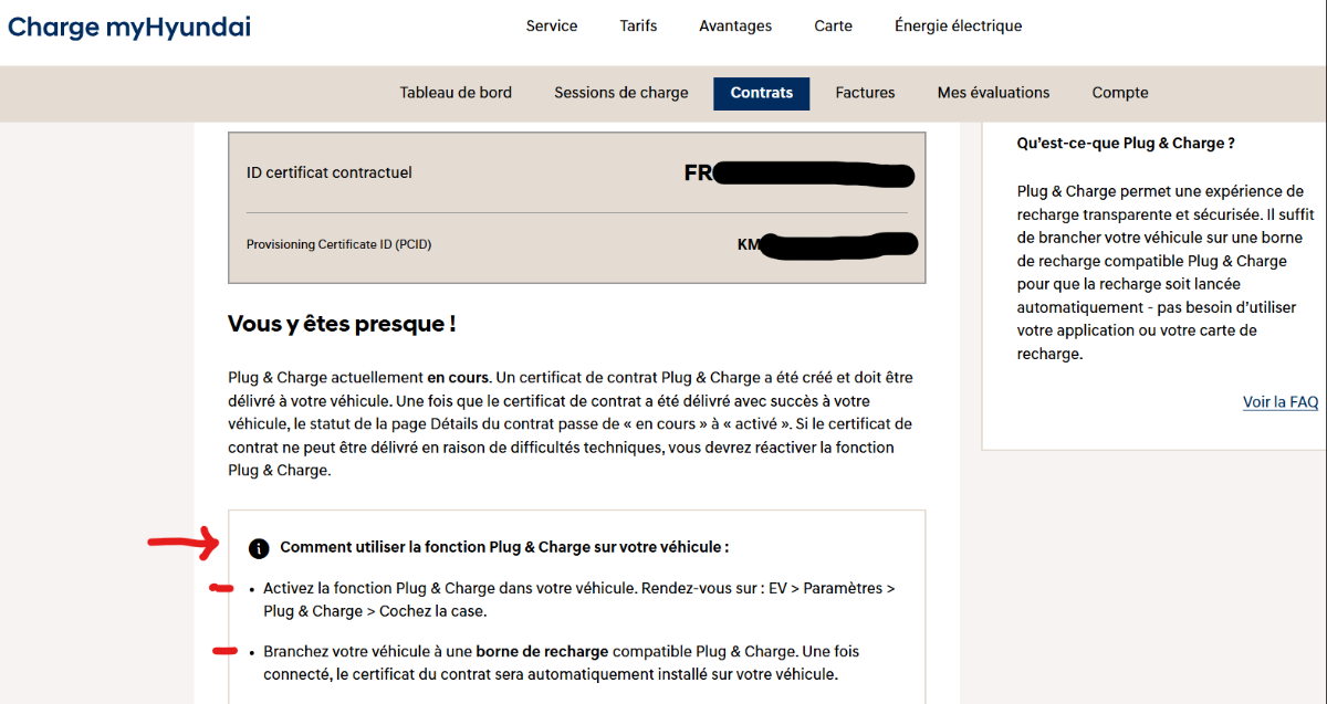

1) s'enregistrer sur charge myHyundai
 rentrer id paiement
2) choisir la formule Flex ou Smart  ou bien Ionity Premium qui permet -0.20 € /tarif Flex  ( résiliation possible à tout moment .)
2) enregistrer n° carte fournie avec véhicule
Pour activer Plug & Charge , aller à contrat et suivre les indications pour saisir le certificat du VE .
Après on a çà :

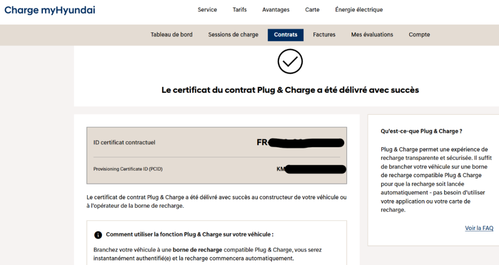

Et après la 1ére charge c'est validé :

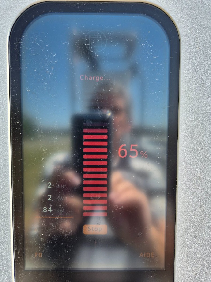

Arrivé à la borne Ionity ,je me suis branché ,et après quelques s" identification ,la recharge commence et c'est tout .....
Et çà marche  plutôt  bien ,habituel le max de 83 kW est à 60 %

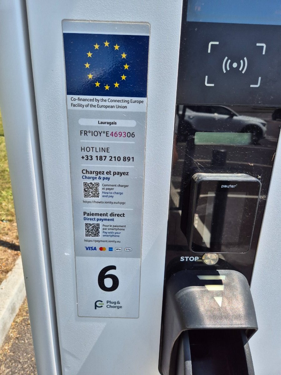

Pour mon test de fonctionnement Plug & Charge :
Il me semble qu'il faut que la borne soit identifiée Plug & Charge , comme ceci :
 pour terminer , appui sur bouton et c'est parti .....
