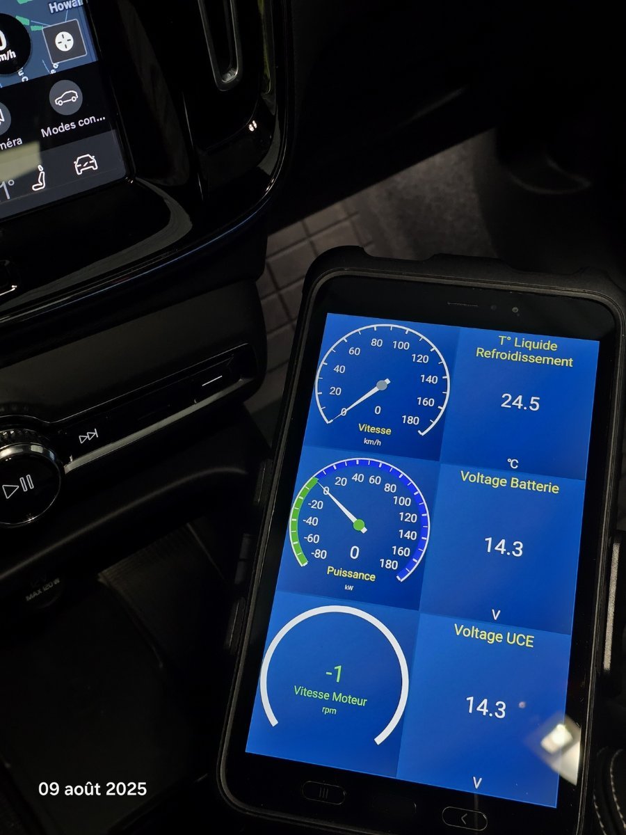

Après téléchargement du soft, et association blutooth de l'OBD avec votre smartphone (ou mieux tablette 😊) choisissez le profil de voiture électrique VOLVO XC40 - POLESTAR 2 puis configurer à l'envi votre tableau de bord annexe avec les PIDs disponibles dans "Tous les capteurs".

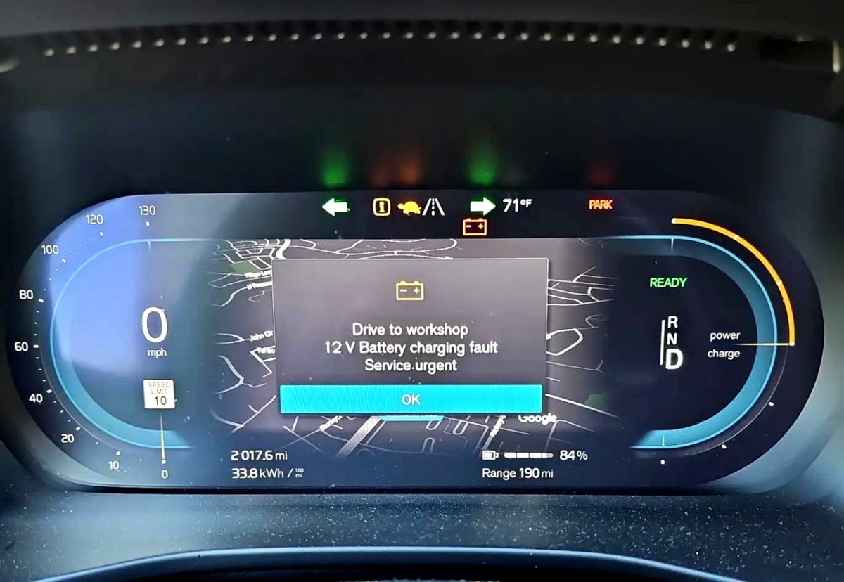

Mon exemple du jour permet le suivi de plusieurs paramètres "électriques" dont un des principaux qui est absent du TdB natif de la voiture qui est la tension BT 12V de la batterie des services, le talon d'Achille des voitures électriques 😡 même si sa recharge est normalement automatique.
Un exemple ici :  😩
Ajout supplémentaire (voir photo ci-dessous) :
+ tension d'entrée de l'ECU.
+ Température du liquide de refroidissement de la batterie HT.
+ Vitesse de rotation moteur.
etc... vous puisez dans tout ce qui est proposé par le soft.

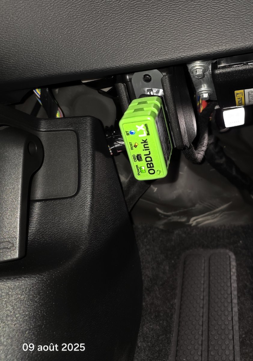

Branchement de l'OBD :
La prise est à côté de l'ouverture du coffre avant.
L'alimentation de l'OBD est coupée après l'arrêt de la voiture et reprend au redémarrage.
Résultat :
