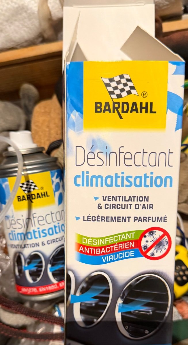

Merci pour les conseils
hyper simple d’accéder au filtre d’habitacle en effet.
nettoyage avec l’aérosol et tout semble mieux
je vais utiliser plus souvent le mode climatisation à fond pour tester
et arrêter avec le mode eco au cas où il y aurai une conséquence

Le top c'est de viré le filtre tu envoie le produit & tu laisses ventilé pendant 10 min et tu remet le filtre et bien ouvrir les fenêtres pour aérer,je suis pas que ce soit bon de respirer ce produit irritant.

C’est exactement le protocole conseillé par Bardhal 👍
