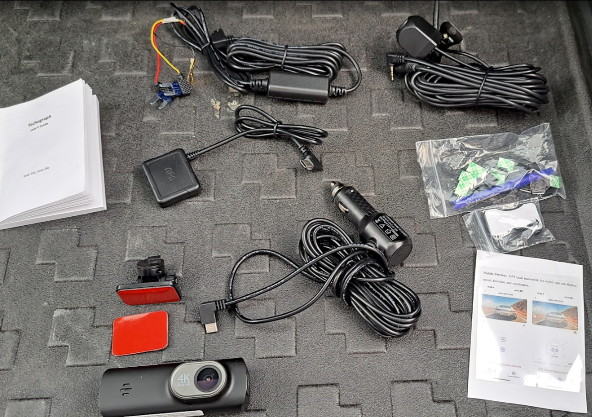

je suis partit sur celle ci, 50€ avec la carte SD 😛 https://www.temu.com/goods.html?_bg_fs=1&goods_id=601100400668034
Reçu en moins d'une semaine , ils sont fort ces chinois .
contenu du carton
j avoue ne pas avoir utilisé le film anti reflet ( en bas a droite ) , ni la prise alume cigare ( juste pour tests ) .

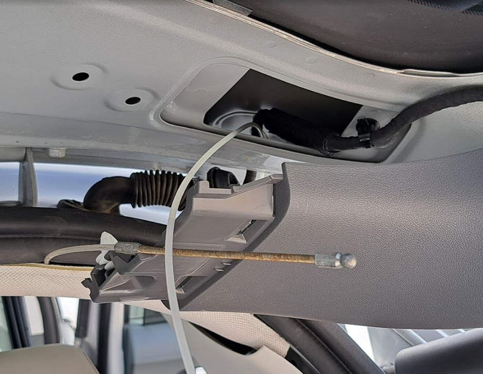

je commence par la cam arriere ( ou est la logique ?  😛 )  on declipse le cache central pour voir un peu comment cela se présente

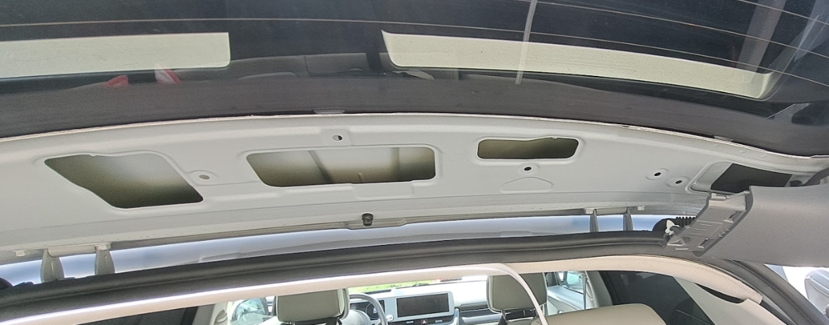

il y a de la place dans le soufflet pour faire une install propre, on vas donc passer le cable par là , c est plus pratique de le declipser de la carosserie pour passer, la remise en place ne pose pas de soucis
sur le coté droit, passage en haut des portes coté arriere
coté passager

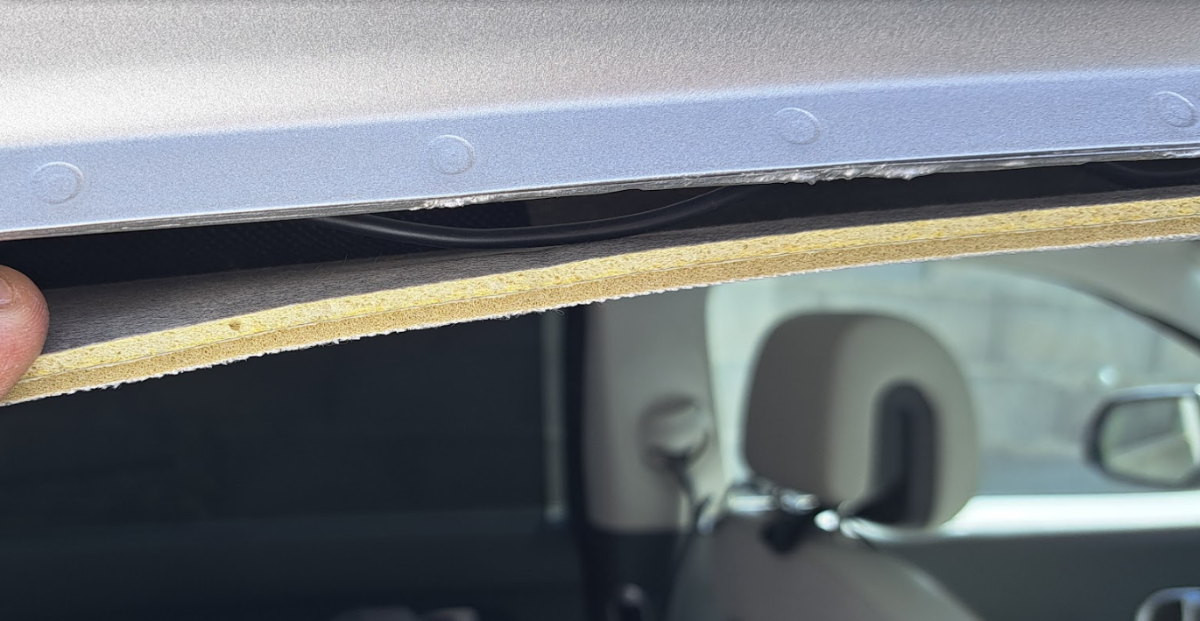

il suffit juste de tirer le joint , attention a bien passer le cable derriere les carré de mousse, pour ne pas gener le déploiement des airbag rideaux en esperant que ca ne serve jamais

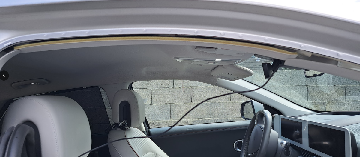

on passe le cable en haut du parebrise ( on le pousse loin pour pas qu il tombe sur le parebrise )

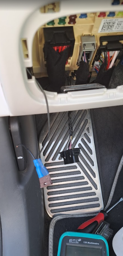

evidement il sont en minifuse , et la voiture est en microfuse , donc on coupe , pas de pitiée

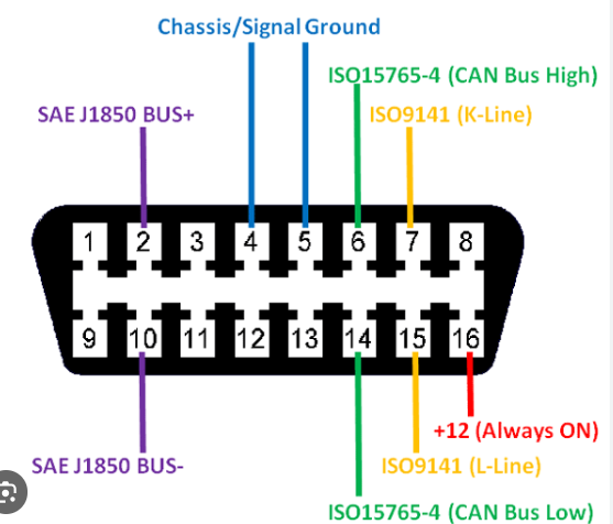

je recupere le +12 sur la prise ODB ( elle se declipse facilemet par les 2 cotés ) , facile le 12V est rouge, la masse est noire ( j ai pris que le 12V )
par sécurité je rajoute un fusible , c est archaique, mais 2 cosses bleues et un fusible de taille normal ca fait le taf :)
on remonte le fil par le montant de portiere gauche, jusqu a l'emplacement du retro .

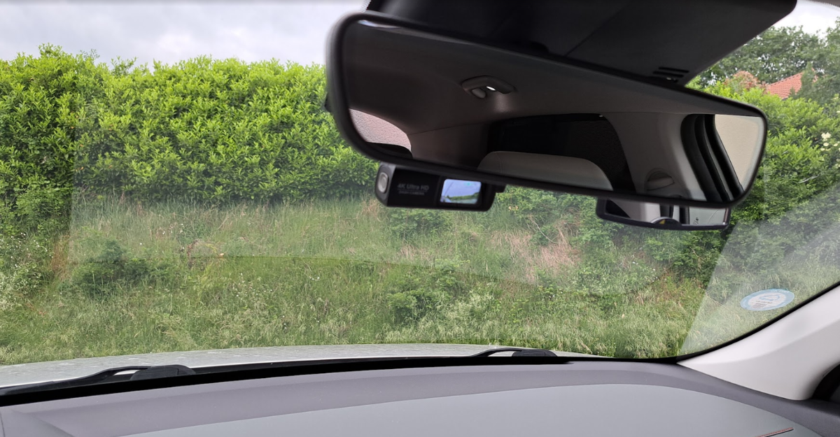

une fois le cache enlevé, on recupere la masse et le + apres contact sur le retroviseur ( le miens étant electrochromatique ) , le fil jaune ne sert pas .
j ai pas de photos, mais la place est comptée pour tout mettre dedans, mais ca rentre ( je couperait les fils plus tard , j ai pas de gaine thermo sous la main )
le carré GPS est collé au desssus de la camera de la voiture
la camera est collée en dessous sur le cache plastique , je passe les 2 cables par la fausse grille de ventilation en bas
une fois remonté ( ca rentre vraiment au chausse pied )

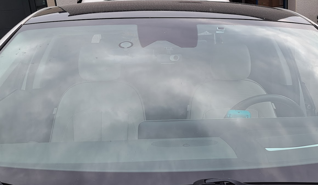

quasi invisible du conducteur
et de l exterieur

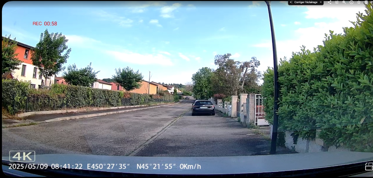

la qualité est correcte
je completerais le post avec une image de nuit .

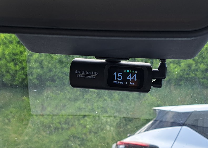

la camera affiche l'heure en permanence ( ou la vue avant ou la vue arriere ) selection via un gros bouton sur le coté
enregistrement si mouvement detecté hors contact, ou enregistrement continu si contact ,  si choc/decelération forte, enregistrement de quelques secondes dans un dossier separé et protegé contre l'effacement
acessible en wifi avec le tel ( notement pour mettre a l heure )  via une appli
