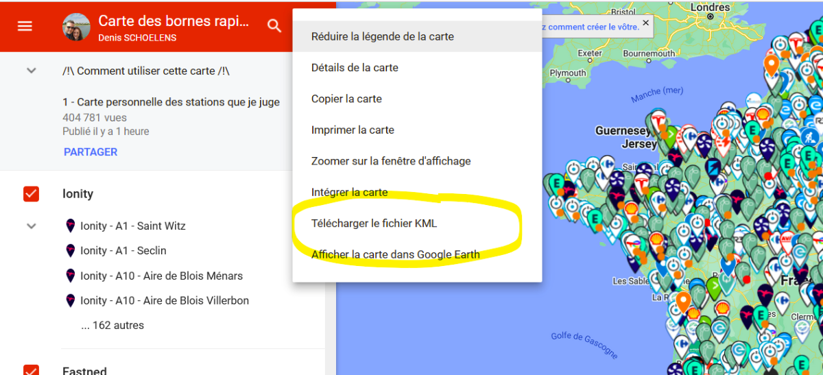

Pour sauvegarder la carte de Denis, il faut télécharger le fichier KML :
Il contient tous les points, indépendamment des filtres utilisés pour l'affichage (donc les constructions prévues, annoncées ou en cours).
On peut charger directement le fichier avec BaseCamp.
