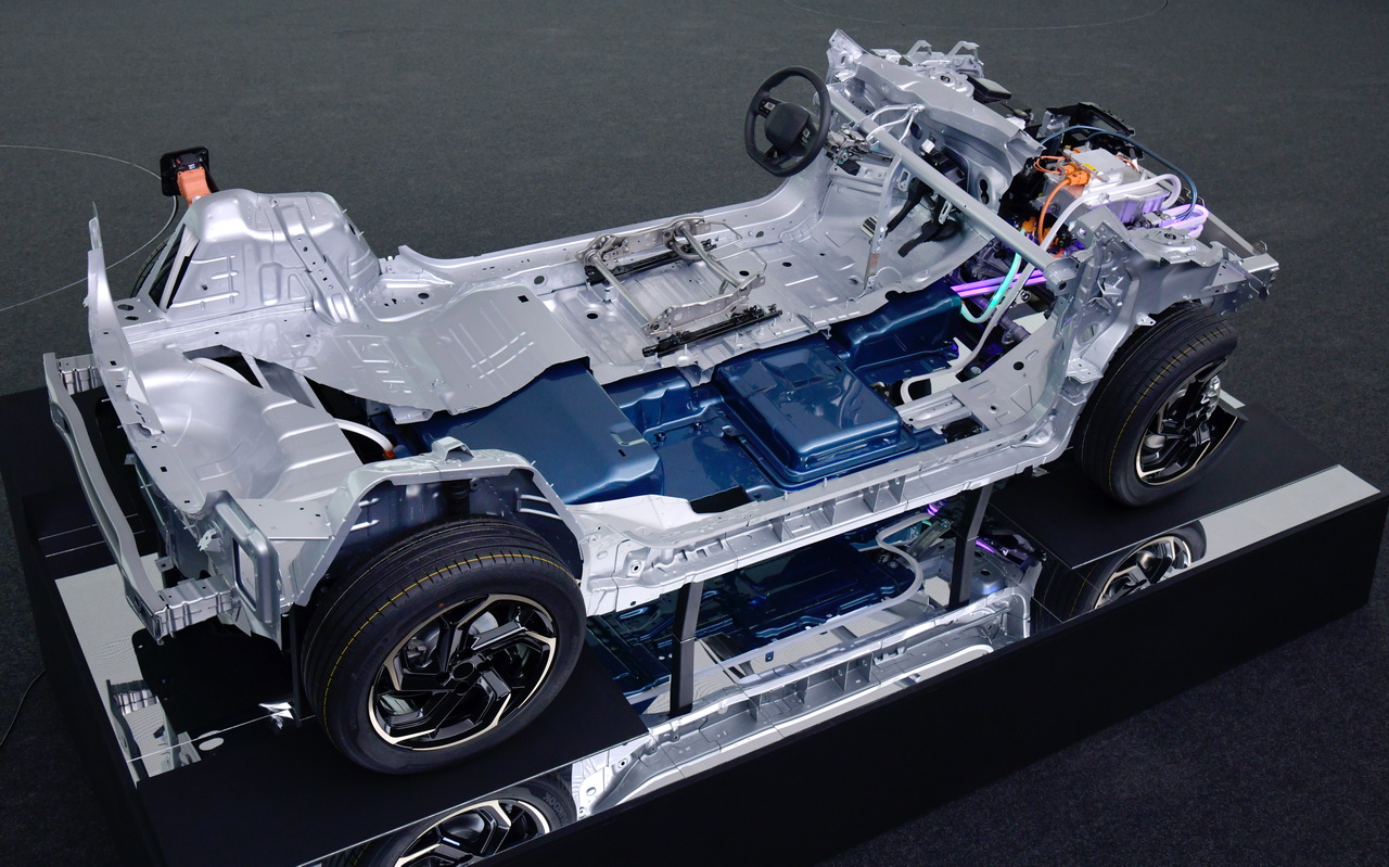

Il y a effectivement des différences au niveau du châssis en e208 et 208 même si la plateforme reste la même, en particulier toute la partie arrière, par exemple le logement de la "roue de secours" ne fait plus que la moitié de la taille de la thermique.
