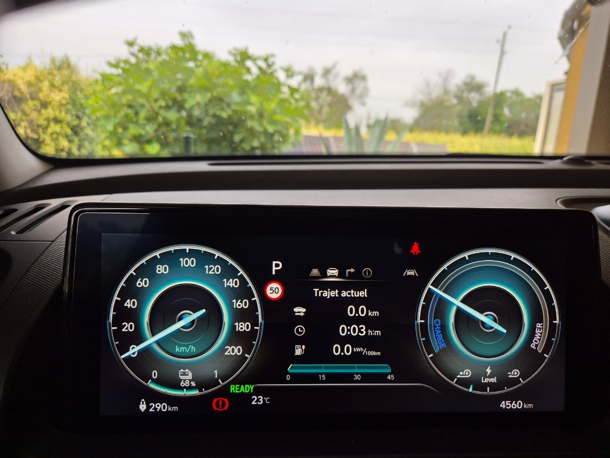

1)

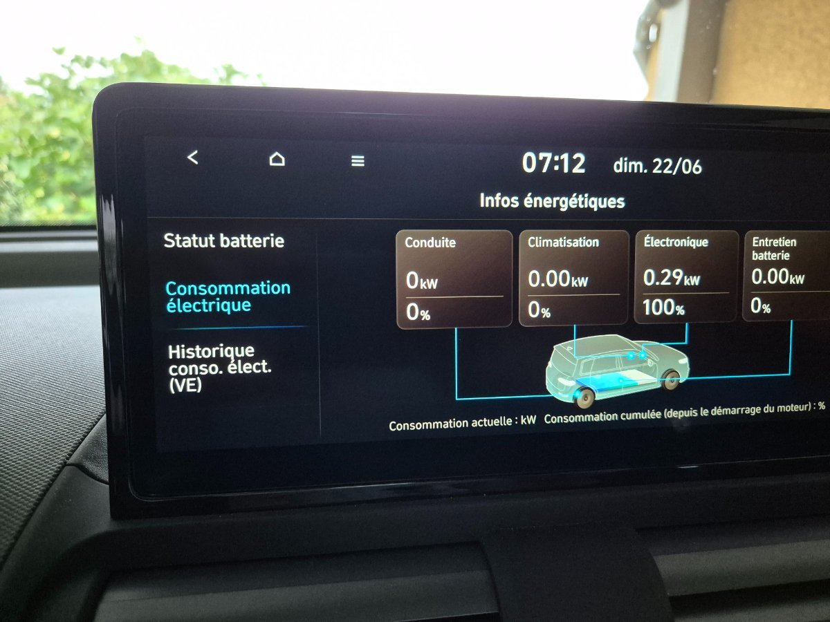

2) conso du VE au démarrage  avant début recharge :

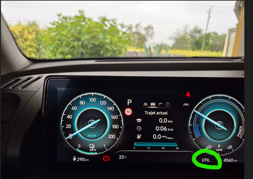

3) Mode utilitaire activé :

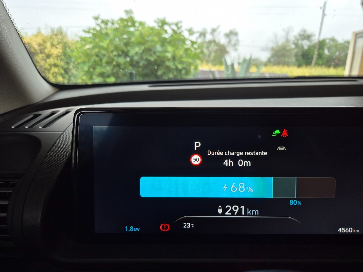

4) charge 1.8 kW ,commencée :

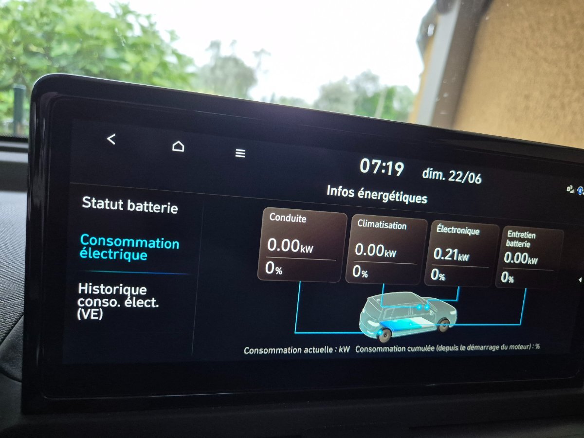

5) la conso de fond pendant la recharge oscille entre 0.19 à 0.22 kW :
