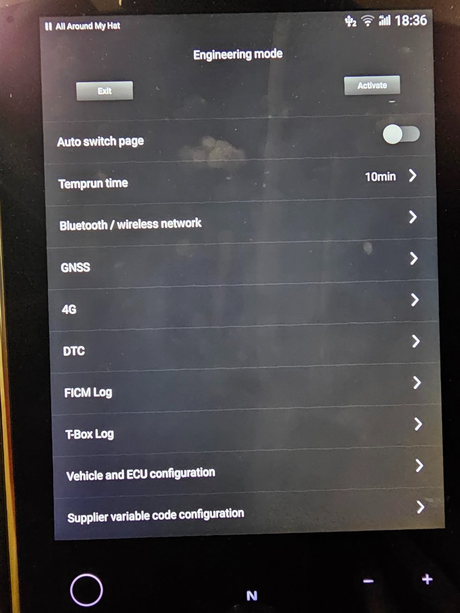

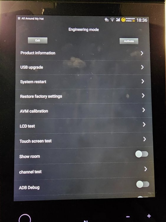

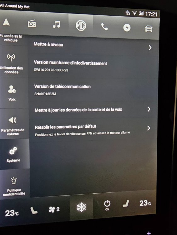

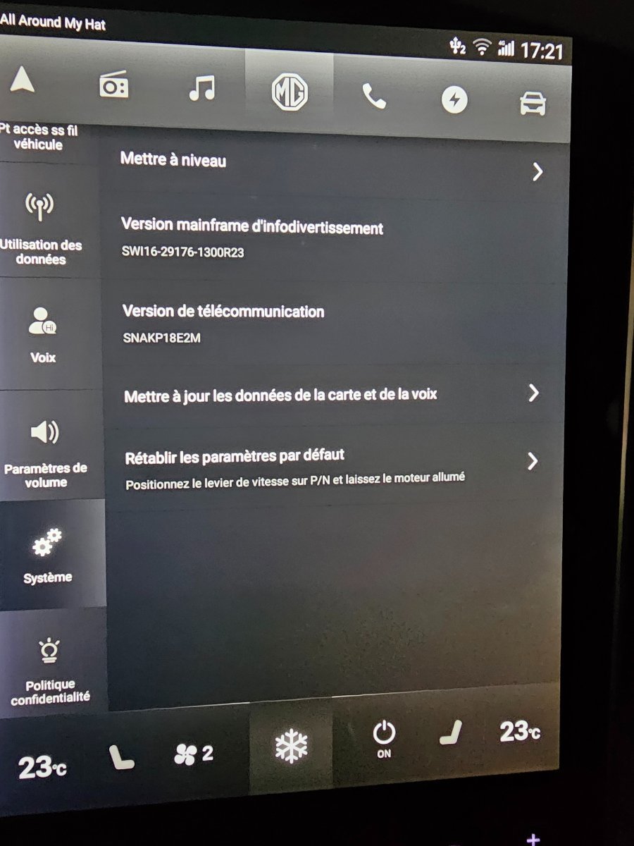

Si vous souhaiter accéder au menu cacher (ingénieur) de votre Marvel R voici le code et la manipulation. ATTENTION, JE NE SUIS EN AUCUN CAS RESPONSABLE DE VOS ACTES!!!
200519 fonctionne sur mon Marvel R (paramètres/système et 5x sur info divertissement), d'autres codes existent surement pour d'autres menus...
Je ne suis pas ingénieur MG, donc je ne répondrais pas à vos questions, merci de votre conphéention.

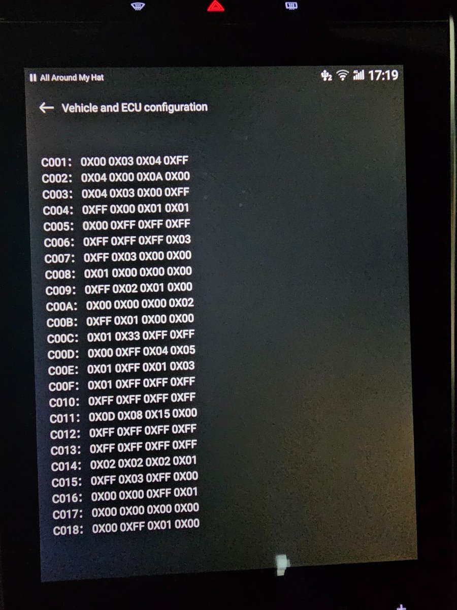

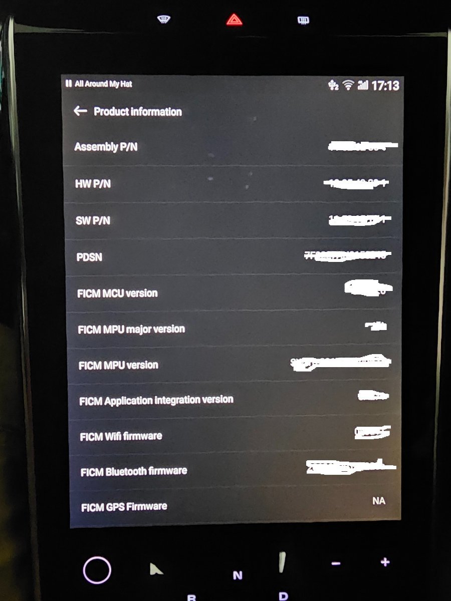

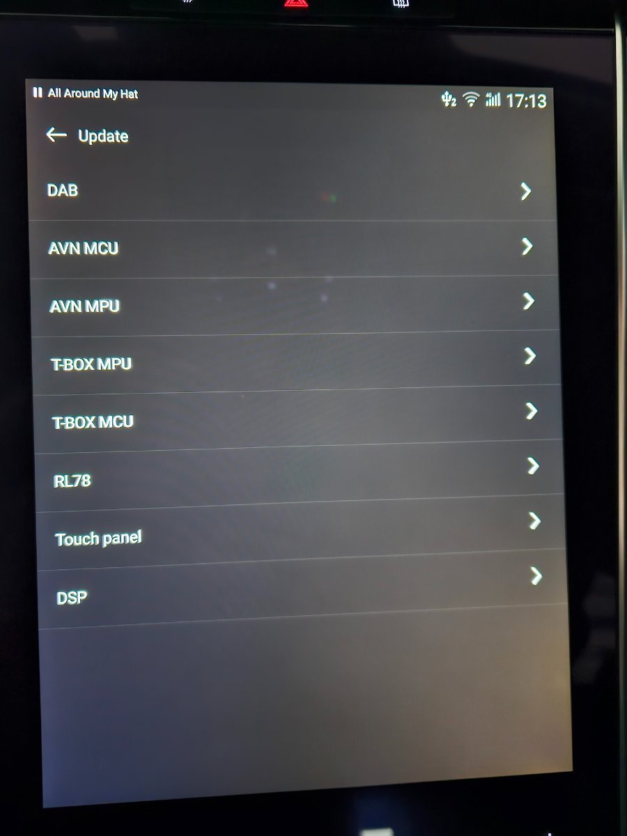

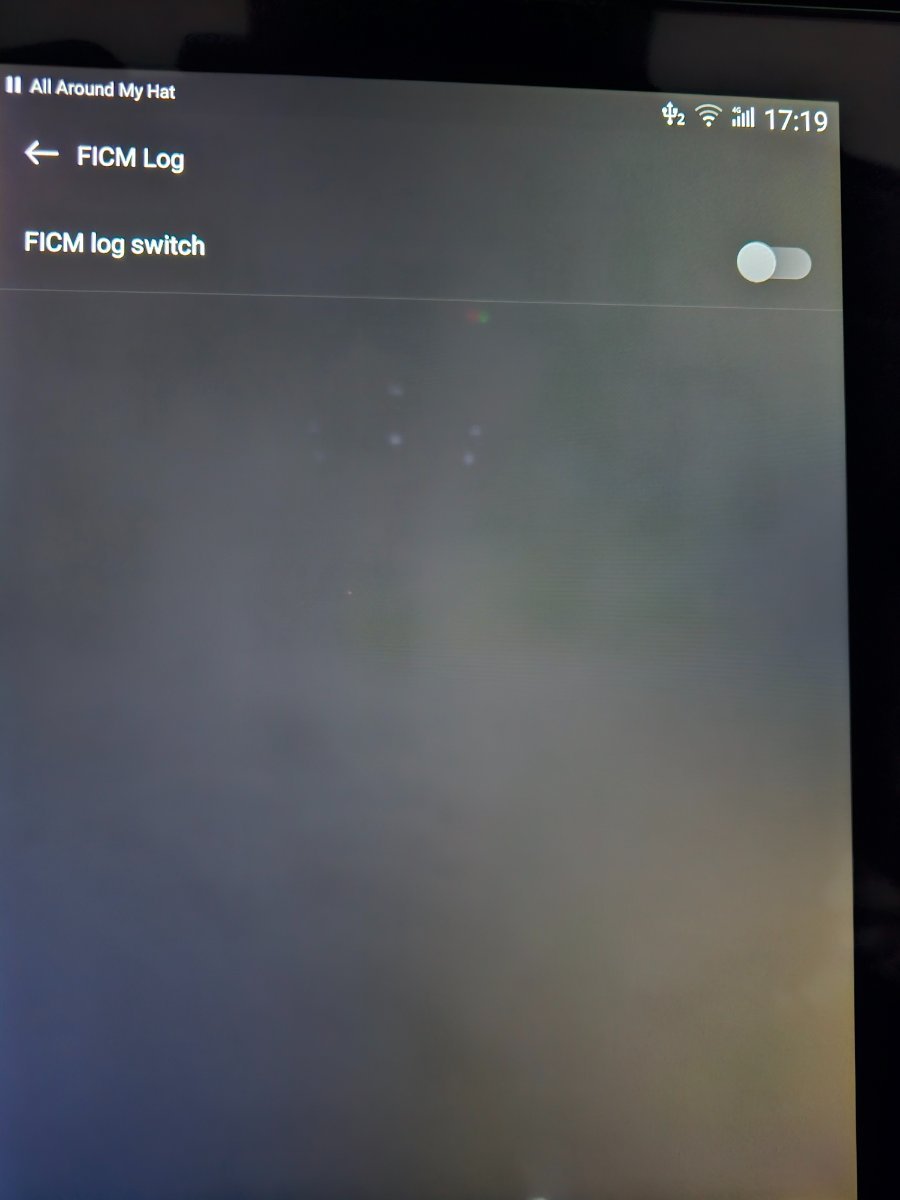

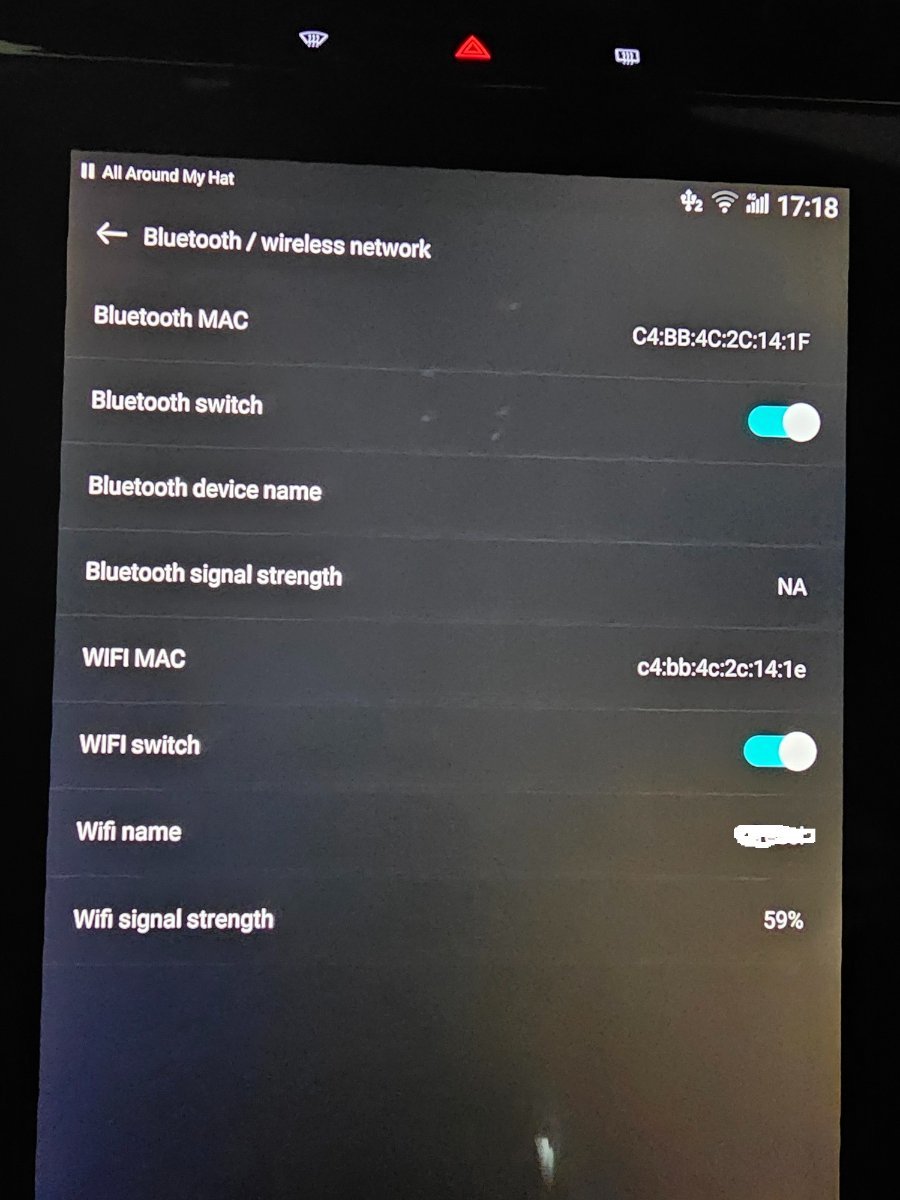

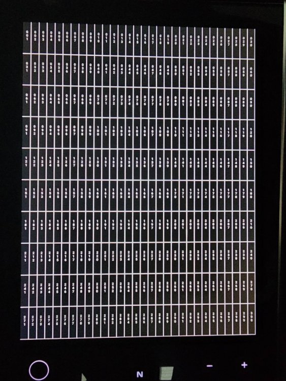

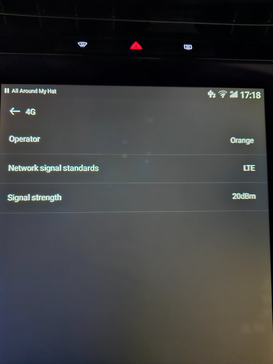

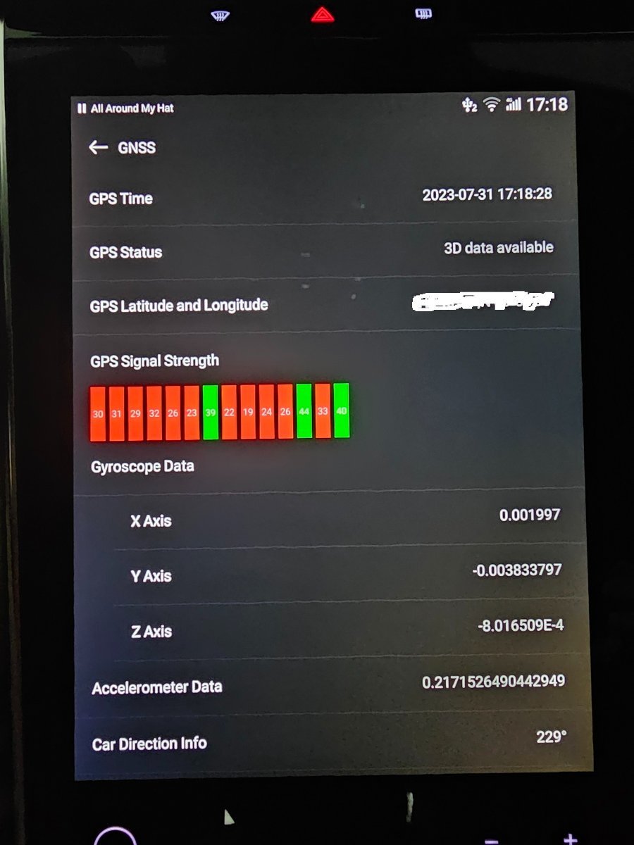

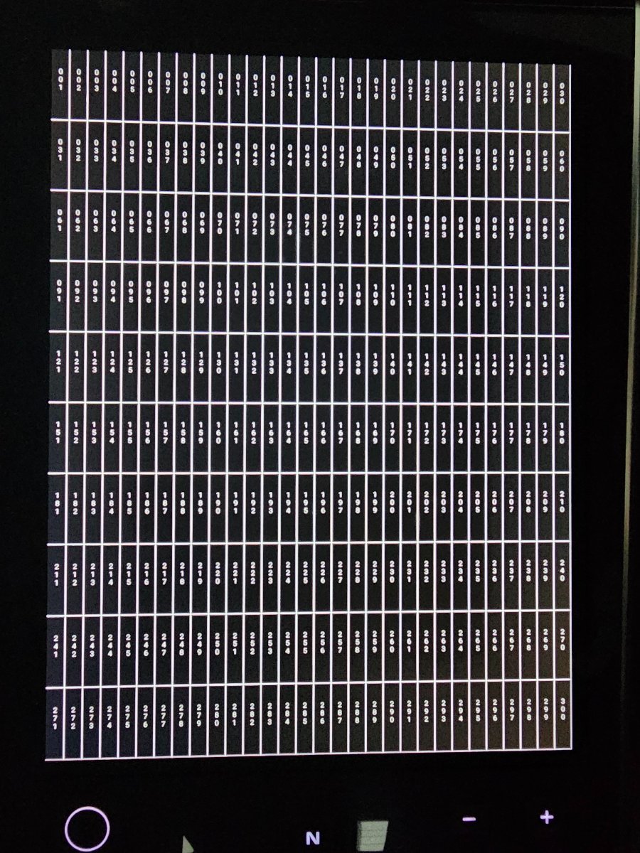

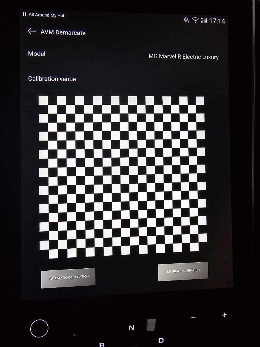

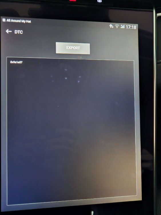

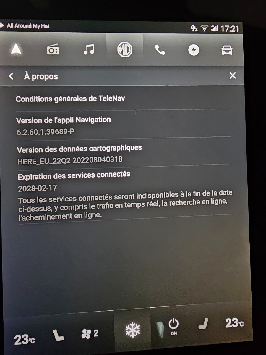

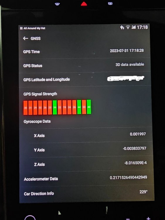

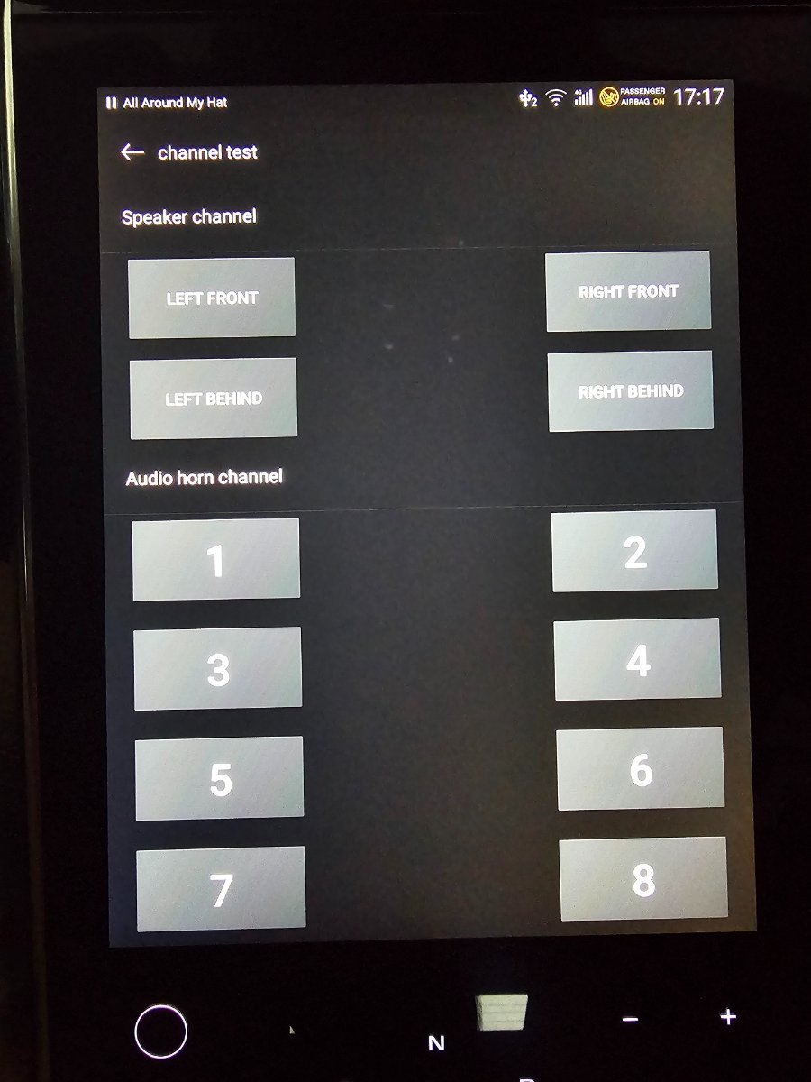

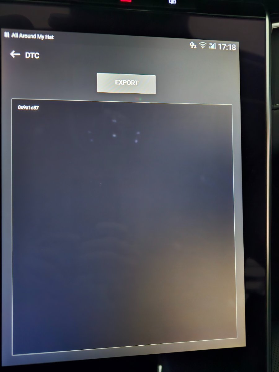

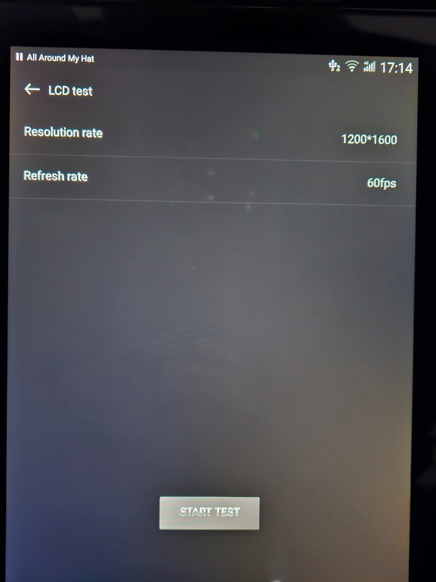

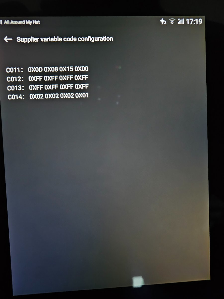

Pour ceux qui ont lu ce sujet, voici ce qui s'y trouve, cela semble surtout à tester, à débuger et à faire de la mise à jour pour une concession. Et pour moi, c'est ORANGE l'opérateur de la 4G !
