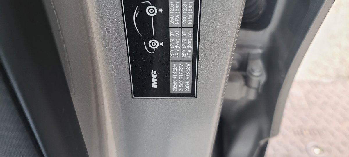

Bonjour à tous,
Je suis en train de changer la monte d’origine de ma MG4 2023 (77 kWh). Je souhaite passer de 18 pouces à 16 pouces. Comme trois tailles de pneus sont indiquées sur l’étiquette de la portière, j’ai déjà commandé les pneus en ligne.
En revanche, en appelant le garage MG pour acheter de nouvelles jantes et prendre rendez-vous pour l’installation, le commercial m’a expliqué qu’il devait d’abord demander une autorisation à MG pour passer de 18 à 16 pouces. Il m’a dit qu’il me rappellerait une fois qu’il aurait la réponse.
Du coup, je ne comprends pas : pourquoi MG affiche-t-elle trois tailles de pneus homologuées sur la carrosserie si, au final, on ne peut pas les choisir librement ? Purée jai perdu 500 balles si mg refuse....

Plus simple, fais monter tes roues dans un garage indépendant ou un centre de montage.
Tu trouveras tes jantes facilement sur ce site: Air-pneus.com
Pour info, j'ai une 4S montée en 16 pouces d'origine et j'avais commandé les pneus hiver + jantes sur ce site. Remis depuis 15 jours jusqu'à fin mars, début avril ou je remettrai ma monte été.
