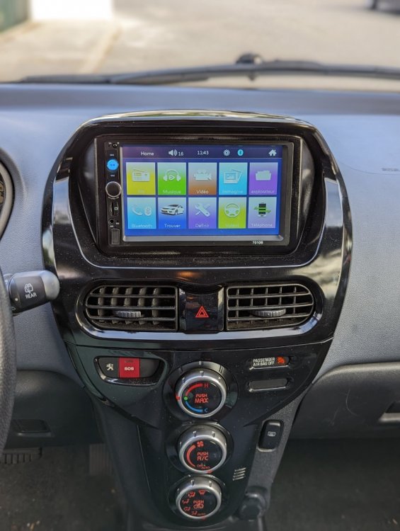

J'ai changé l'autoradio d'origine pour un double din avec caméra de recul. Premièrement par ce que je fais énormément de ville (kiné à domicile) et deuxièmement par ce que ça m'amuse.
Donc rien de bien compliqué vous trouverez plein de tutos youtube. Sur la Ion je n'ai pas trouvé de 12V permanent sur le faisceau d'origine donc je me suis repiqué sur la boîte à fusibles.

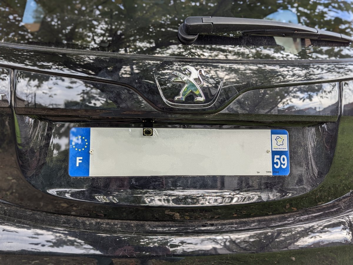

Le démontage des divers éléments pour faire passer les câbles n'est pas trop compliqué, le plus difficile ça a été de passer entre le feu de recul et le coffre (j'ai mis la caméra au dessus de la plaque).

- Garniture pour remplacer la console d'origine (avec un coup de bombe peinture noire à 2€ chez action) : https://m.fr.aliexpress.com/item/32564028201.html?spm=a2g0n.order_detail.0.0.6eb37d56wuYVgV&gatewayAdapt=glo2fra

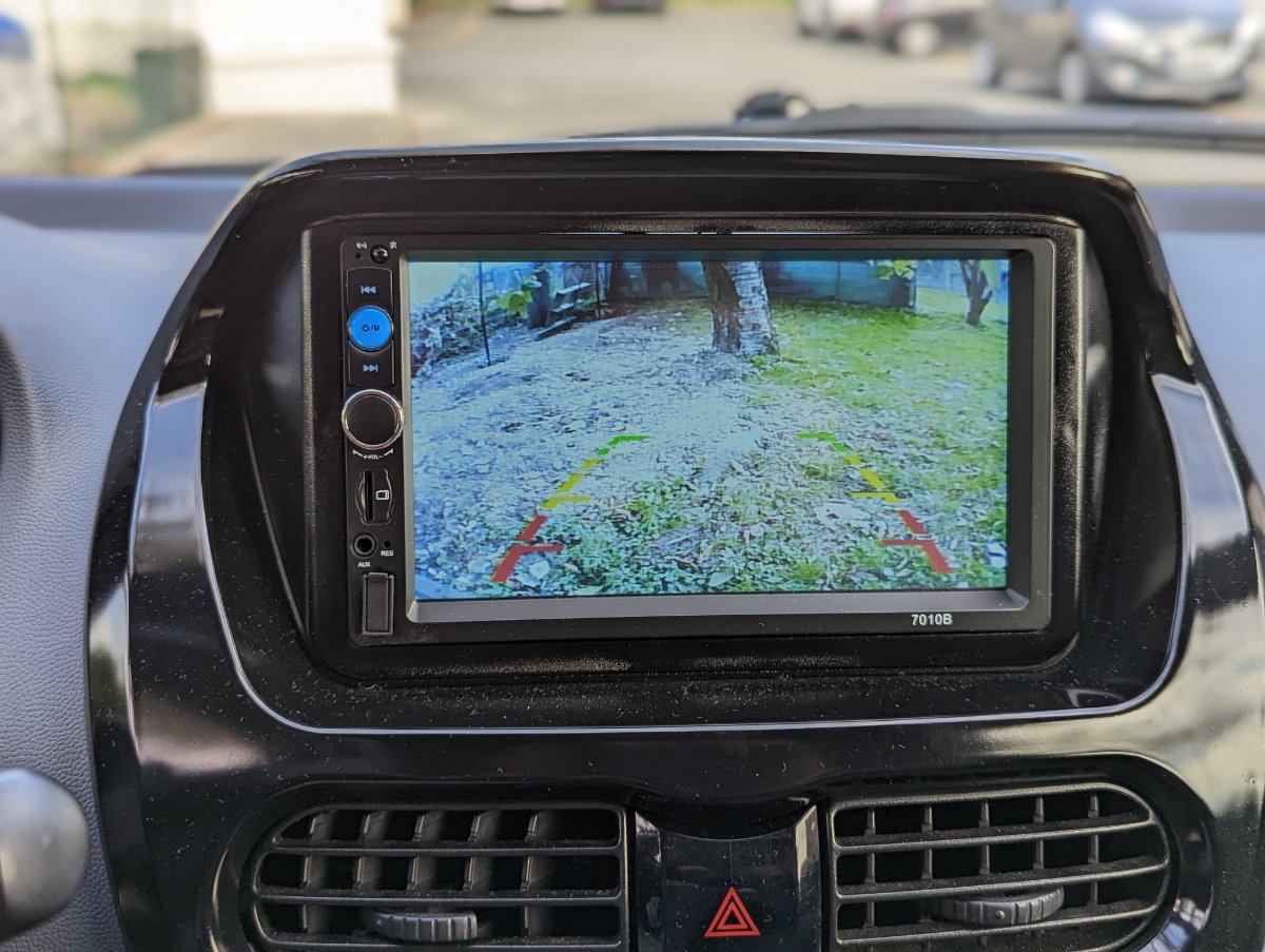

- L'autoradio, il y en a plein. J'avais besoin de rien de dingue, juste la radio, le bluetooth et la caméra (pas besoin de GPS, j'ai Waze), j'ai donc pris du tout simple de base avec la caméra fournie avec : https://m.fr.aliexpress.com/item/32844142441.html?spm=a2g0n.order_detail.0.0.91947d56wjEXTX&gatewayAdapt=glo2fra
Voici ce que ça donne :
La caméra cache un chouille la plaque sans gêner les lettres donc j'ai tenté je voulais pas me faire trop chier. On verra bien !
