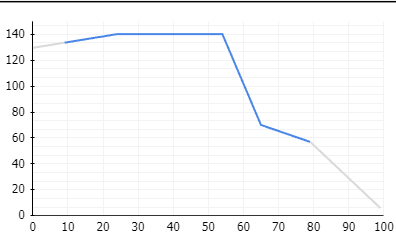

La chute se produit à 9:40, il passe instantanément de la puissance maximale 140 kW à 75 kW à 53% alors que cette puissance correspond plutôt à un niveau de charge aux alentours de 65%, la courbe de charge ressemble plutôt à ça :
