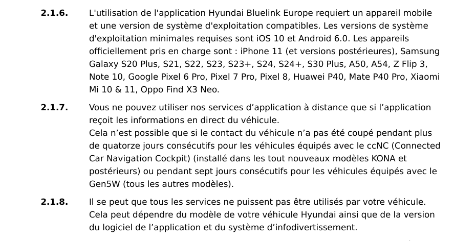

Profitant d'une offre reprise très intéressante Orange ,j'ai acheté S24 Samsung , et la fin du cauchemar .
Maintenant , Bluelink 100 % fiable ,sans aucune perte communication . Cà fonctionne à tous les coups .

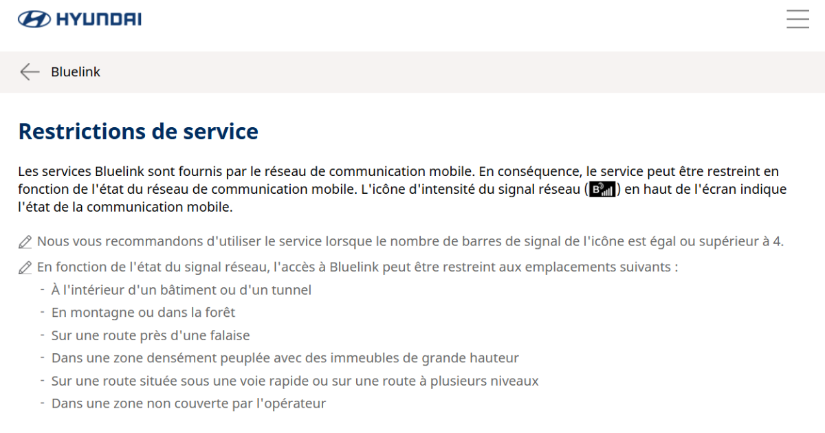

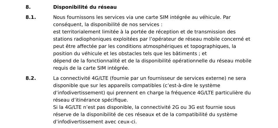

Donc le problème Bluelink ,peut être pour certains un problème appareil ou réception ou les 2 .
D'autant plus que c'est bien spécifié dans les conditions Bluelink :

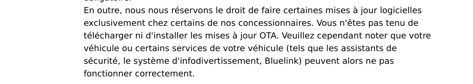

bluelinkrestrictionsservice.thumb.png.4efbac860cab431338cd9675f8b1283a.pnginstallationmiseajourota.png.fc6ebf345e785e95f999f056aa1bab65.png

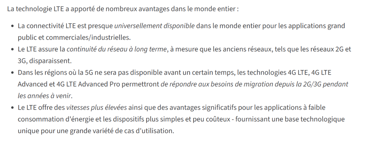

LTE.thumb.png.a4b9e26e125d5fdc47f688c79b95d1dc.pnginstallationmiseajourota.png.fc6ebf345e785e95f999f056aa1bab65.png
