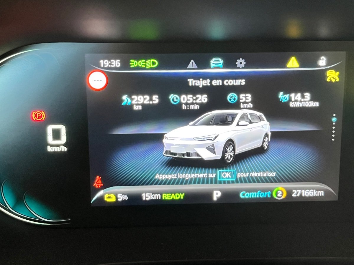

  2. Voyager58
    LFP et recharge
    Bilan après 3 ans de la batterie et du SOHS supposé avec Carscanner. Toujours 310 km d'autonomie à 100% mais c'est surtout le SOC qui à perdu car il est passé de 103% à 99% Sinon rien à redire voiture fiable

  14. Recharge complète avec équilibrage qui est indiqué au tableau de bord maintenant pour un total de 46,87 kw La voiture m’indique 334 km d’autonomie
  15. Bilan des 3 ans. Depuis les dernières mises à jour tout fonctionne très bien. le Sohs est à 92% et carscanner indique 89,59%. L’auto a 27000 km A voir en été elle tient quasi le wltp avec climatisation à 22 degrés et température extérieure 27
