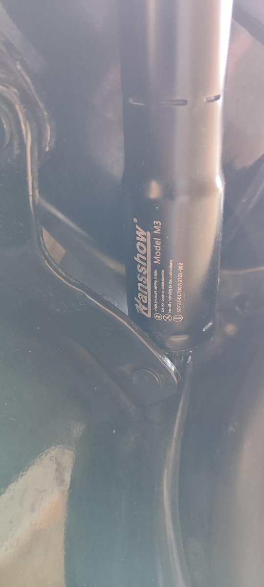

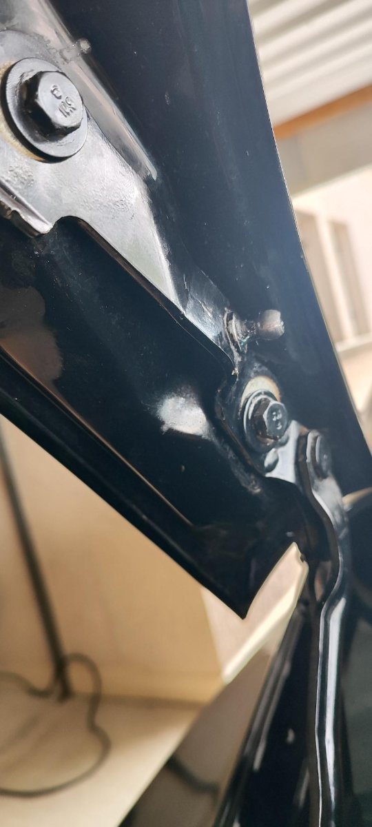

  2. Bonjour à tous, A mon tour, mon coffre fonctionnait de plus en plus mal depuis plusieurs semaines et depuis hier il ne se fermait plus jusqu'au bout (obliger de le fermer à la main). J'ai tester pas mal de chose (reset, graissage, et réglage de la hauteur et vitesse). Mais rien. En manipulant le coffre avec les mains, j'ai pu voir qu'il y avait un point dur et ça correspondait pile là ou le vérin se stoppait. J'ai alors vu une astuce que parfois en tournant le vérin ça pouvait améliorer la chose. J'ai entrepris de démonter le vérin gauche et en lui faisant faire demi-tour, j'ai entendu des craquements à l'intérieur. Quand je l'ai remonté c'était pire, le coffre restait bloqué au milieu de la descente. Je l'ai démonté une nouvelle fois et refait la manip dans l'autre sens mais pas mieux. J'ai alors forcé pour le fermer.... Je n'aurai pas du... Résultat : charnière tordue au niveau du téton de fixation du vérin et vérin HS... Je suis dégouté.... Entre temps j'ai envoyé un message sur cette adresse [email protected]. J'ai eu une réponse rapide en anglais qui me demandait 258 dollars pour les deux vérins sans compter les frais de port et frais de douane... Egalement ils m'ont communiqué leur paypal [email protected] . Est ce que quelqu'un peut me confirmer que ce n'est pas une arnaque ou un truc du genre... Merci d'avance pour votre aide, je suis dégouté...
