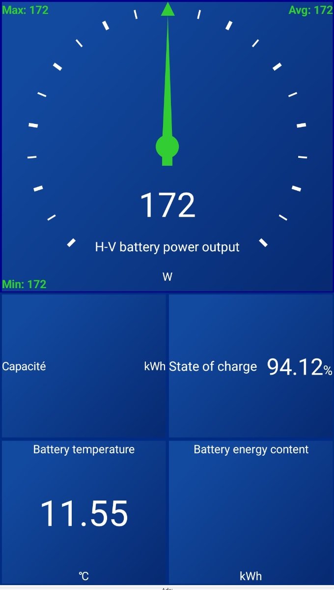

Gougoulk a répondu à un sujet de BenoitBass dans Volkswagen e-UP / Seat Mii / Skoda Citigo
Me concernant, j’ai de gros doutes sur la valeur du SOH (94,12% dans mon cas) puisqu’il s’agit d’un capteur déjà intégrer nativement dans CarScanner (State Of Charge, pour être précis). Etant donné que je n’arrive pas à obtenir une valeur de capacité de la batterie en Kwh (que ça soit avec les capteurs de e-Lionnel paramétrés manuellements, ou bien les capteurs nativement intégrés dans CarScanner), difficile d’estimer quoi que ce soit… Pensez vous que ça puisse provenir de la qualité de mon dongle OBD2? (Il s’agit du dongle bleu transparent pas cher que l’on trouve partout) Et sinon, pour info, ma e-Up a été chargée quasiment tous les jours à 100% les deux premières années (ma femme faisant beaucoup de kilomètres quotidiennement à l’époque) et depuis, chargée régulièrement avec une limite à 90%… -
Bonjour à tous, J’ai de mon côté essayé d’obtenir le SOH de ma e-Up 2.0 avant hier. Ma voiture est de août 2020, et totalise bientôt 140 000km. J’ai donc rechargé la voiture à 100% avec le CRO et utilisé CarScanner avec la création de PID décrit pas e-Lionnel en page 3 de ce topic. Or, je n’obtiens que le SOH (94,12%), mais rien concernant la capacité… Je vais prendre le temps de regarder tout ça plus dans le détails les prochains jours, mais est ce qu’un d’entre vous a déjà eu ce type de soucis? Cela pourrais provenir du dongle OBD2? D’une mauvaise configuration de CarScanner? Merci à tous -
