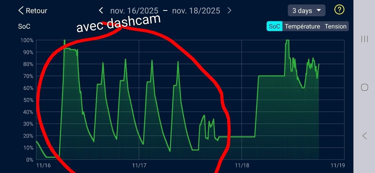

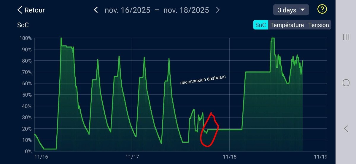

  8. Ma dashcam selon ses modes de détection pompe pas mal la batterie, elle peut se couper si la batterie descend sous un certain seuil que l'on peut choisir mais alors elle ne se remet pas en route.. J'ai choisi aucune limite et je me suis dis de toute façon la batterie HT rechargera la 12v quand elle descendra trop bas... Et bien au bout de 3 jours, plus de 12v grrrr Et pb j'ai pas connecté en bluetooth mon enregistreur de batterie, afin d'analyser la situation avant de le déconnecter pour la recharger... et visiblement la mémoire est volatile... En sus j'ai voulu tester mon booster mais il était dans le sous coffre arrière. Pour l'ouvrir sans électricité il faut tirer sur un câble rouge qui se situe sous une trappe accessible sur le côté du siège arrière derrière le conducteur. J'ai ouvert la trappe et misère ça parait pas vraiment utilisable de tirer sur le câble rouge... il est pas à côté il faut un crochet ou une pince pour l'attraper... En sus les sièges arrières de peuvent se baisser que en passant par le coffre donc bloqué... Moralité gardez votre booster de secours dans l'habitacle sous la console centrale par exemple (il y a largement de la place). Et sinon est ce que quelqu'un a réussi à ouvrir le coffre via la trappe ?

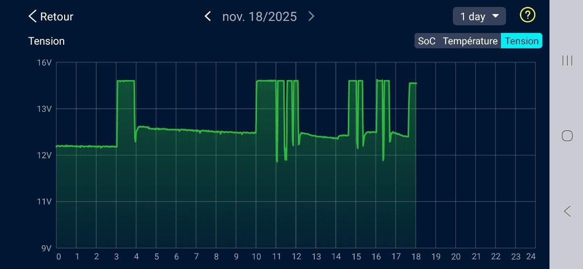

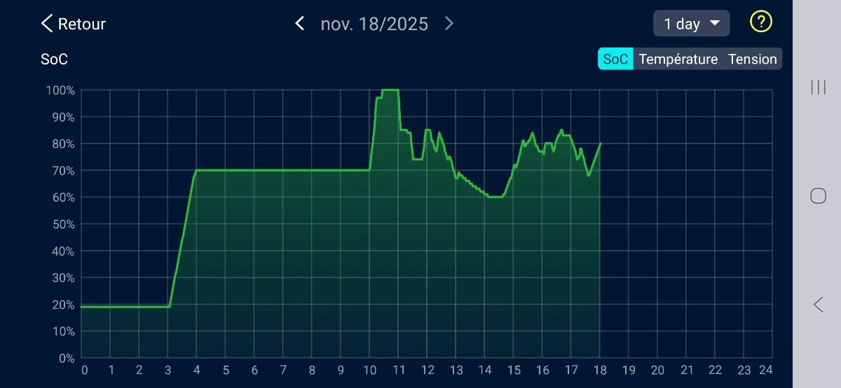

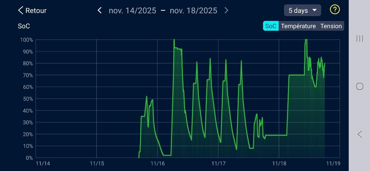

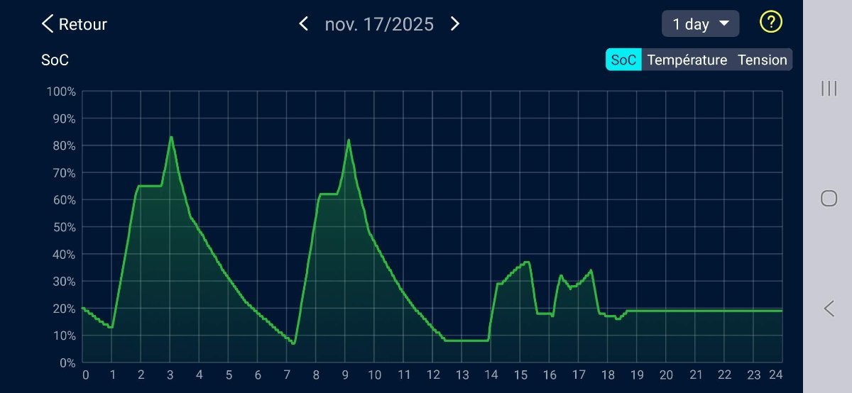

  9. Je constate que ton soc ne descend jamais sous les 60, voire 70... Que le 15 et 16, tu n'as pas du rouler car la batterie n'a chargé qu'une fois pendant la nuit. Que ta tension de batterie est bien supérieure à la mienne en étant tout le temps près des 12,8 v contre 12,4 chez moi (elle n'atteint jamais le 12,8). Batterie changée en aout par hyundai. Et la tienne quelle est son origine et l'âge de ta voiture ? (08/2023 pour l'âge de ma voiture) Et c'est vrai que pour les données XL le chemin est pas top, merci du tuyau
  10. Hello @Thierryc49 si tu regardes mes infos au dessus, sur le soc, as tu les même infos ? je constate que tu as le même logiciel que moi sur mon in act :-=)

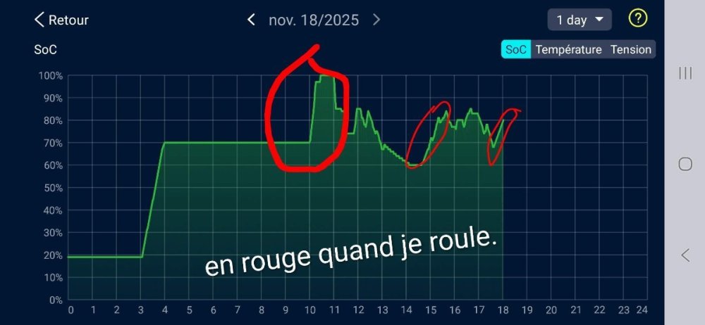

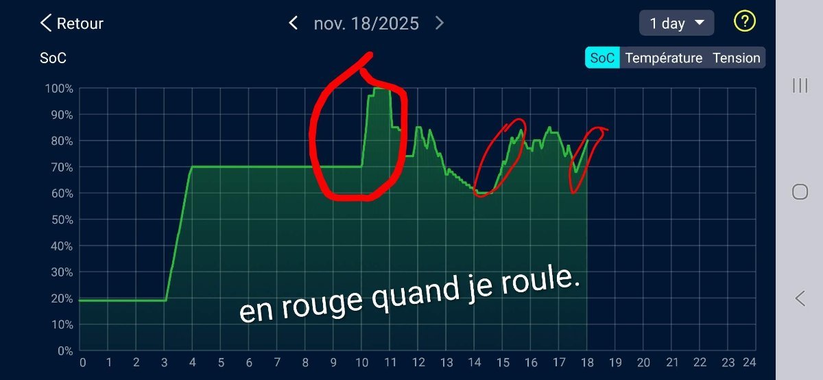

  11. oui la tension atteint tout le temps 14,8v quand ça charge. La voiture a chargé la 12v hier mardi 18 de 21h37 à 21h59 (22 mn) (voiture non branchée), alors que la batterie était à 12,41 v (soc 59%) et après charge elle était à 12,45 (soc 70%) . puis nouvelle charge de 20mn entre 6h45 et 7h05 ce matin, tension de départ 12,37 (soc 58 %), 12,43 v (soc 71 % après qui tombe rapidement en 1h à 64%. Donc sur ces premières données on dirait que quand la voiture ne fonctionne pas et n'est pas branchée la 12v est maintenue entre 60 et 70%. @Bernache tu confirmes toi aussi avec ton bm 200 ?

  14. on peut aussi dire que quand la voiture est à l'arrêt elle se charge jusqu'à 70 % de soc et pour aller au delà il faut soit rouler (soit recharger la voiture ? je vais vérifier ce point

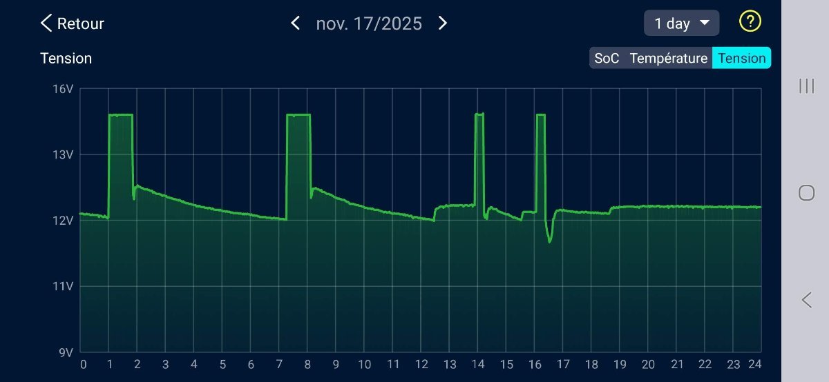

  15. et comparatif tension et soc, la tension ne semble pas tout à fait cohérente parfois non ?
