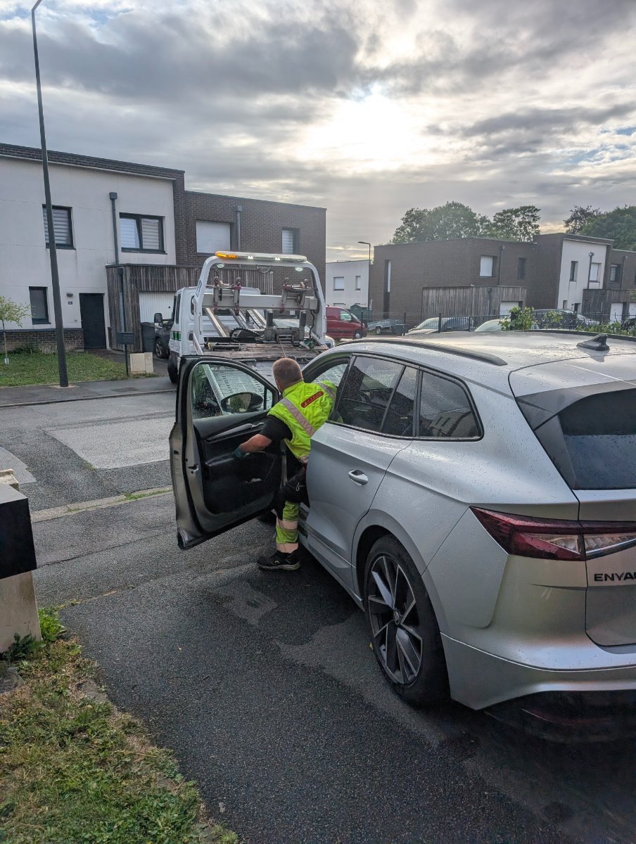

  2. Ma voiture est toujours à l'atelier. Si j'ai bien compris, ils doivent la passer en 3.8.1 pour la débloquer. Apparemment le plantage serait lié à la durée de cette mise à jour (plusieurs heures). La batterie 12V se décharge, ce qui plait planter la mise à jour. A suivre...
