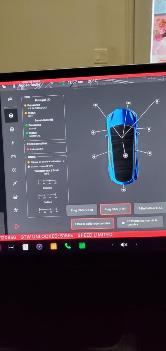

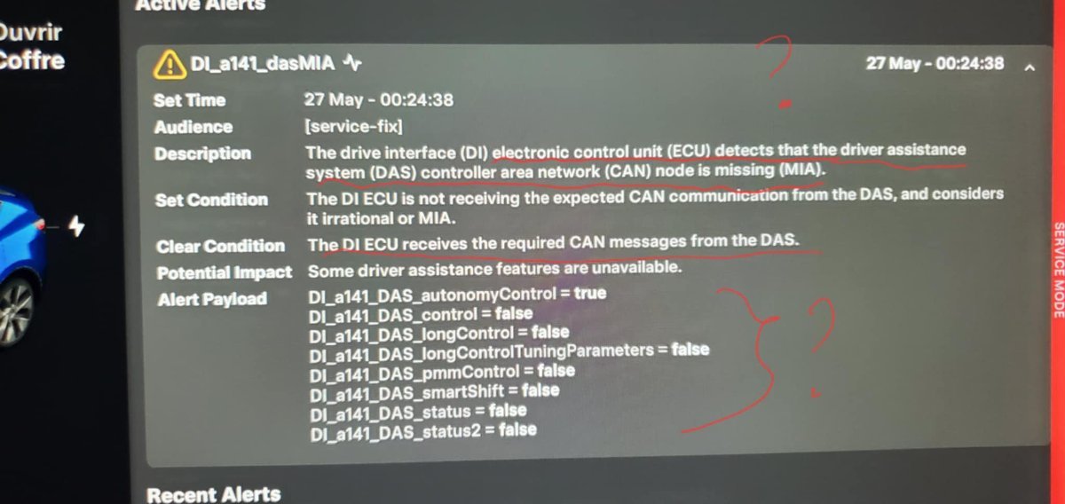

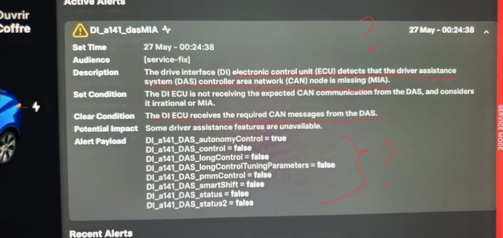

  2. Bonjour Model Y en 2021 et garantie viens expie depuis 2 mois. Je me demande si entre vous avais ce type erreur ou alarme et un problème module ECU reboot en loop avec la dernière version update 2025.14.6 (mois de mai). Avez-vous trouver une solution ou un fix? Messenger_creation_5DBE9EF1-A9ED-47BA-8FF7-62949BB3117F.mp4 J'ai essayé plusieurs choses et ça rien donner ? 😞 * reboot avec les 2 boutons au volant * enlever la batterie 12 volt on/off * enlever la batterie 400 volt on/off * reset le DAS en mode secret * calibration les camera * réinstaller la version 2025.14.6 en mode secret Je dirai l'erreur alerte " di_a141_dasmia" est relié au module Autopilot ECU qui contrôle les caméras, GPS, dowload la nouvelle version est gelée à 50% et rester en Loop ( voir fotos et vidéo)
