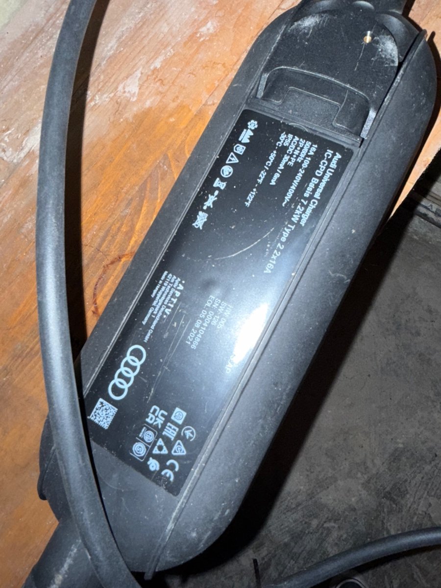

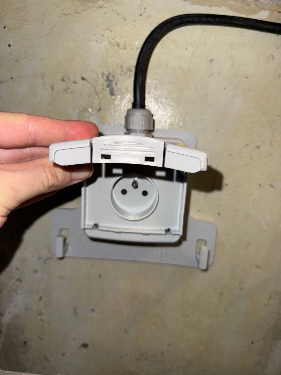

Visiteurs récents du profil

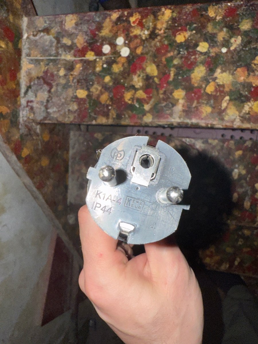

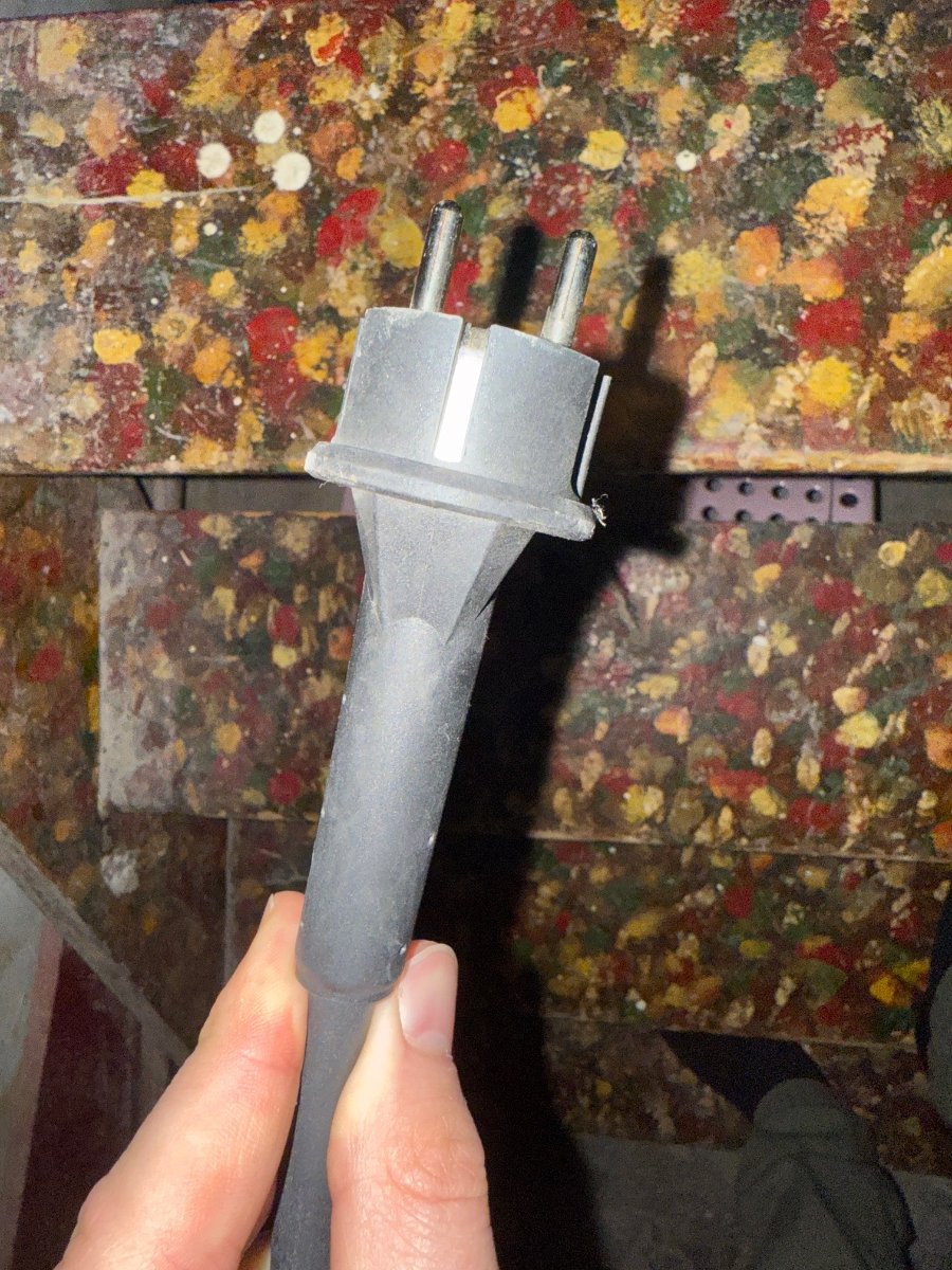

  6. Merci pour ta réponse. Oui donc on est bien d’accord que ça ne devrait pas prendre 10h à charger (1.8kw) mais plutôt 4-5h (3.7kw). Je te joint d’autres photos. merci
