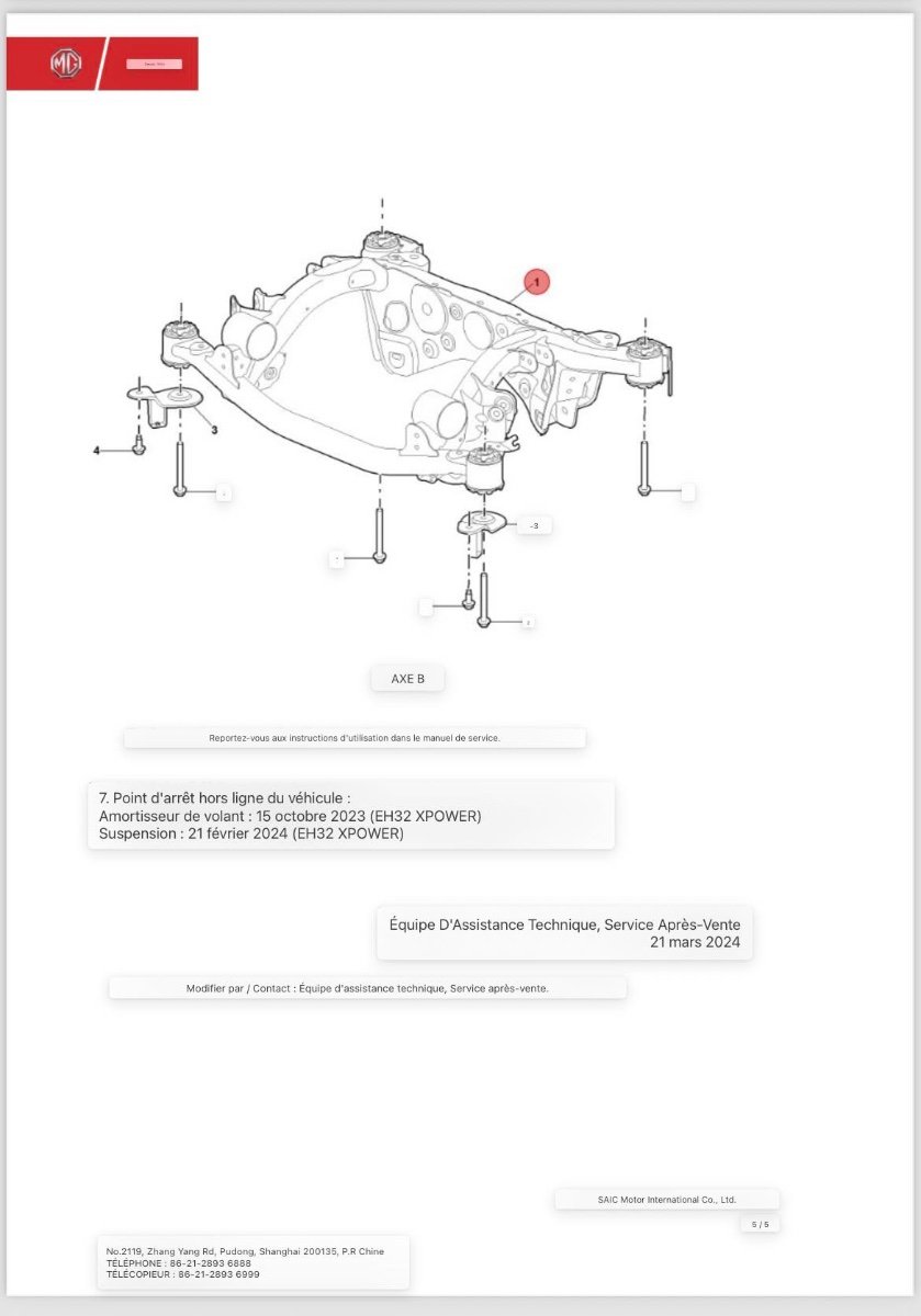

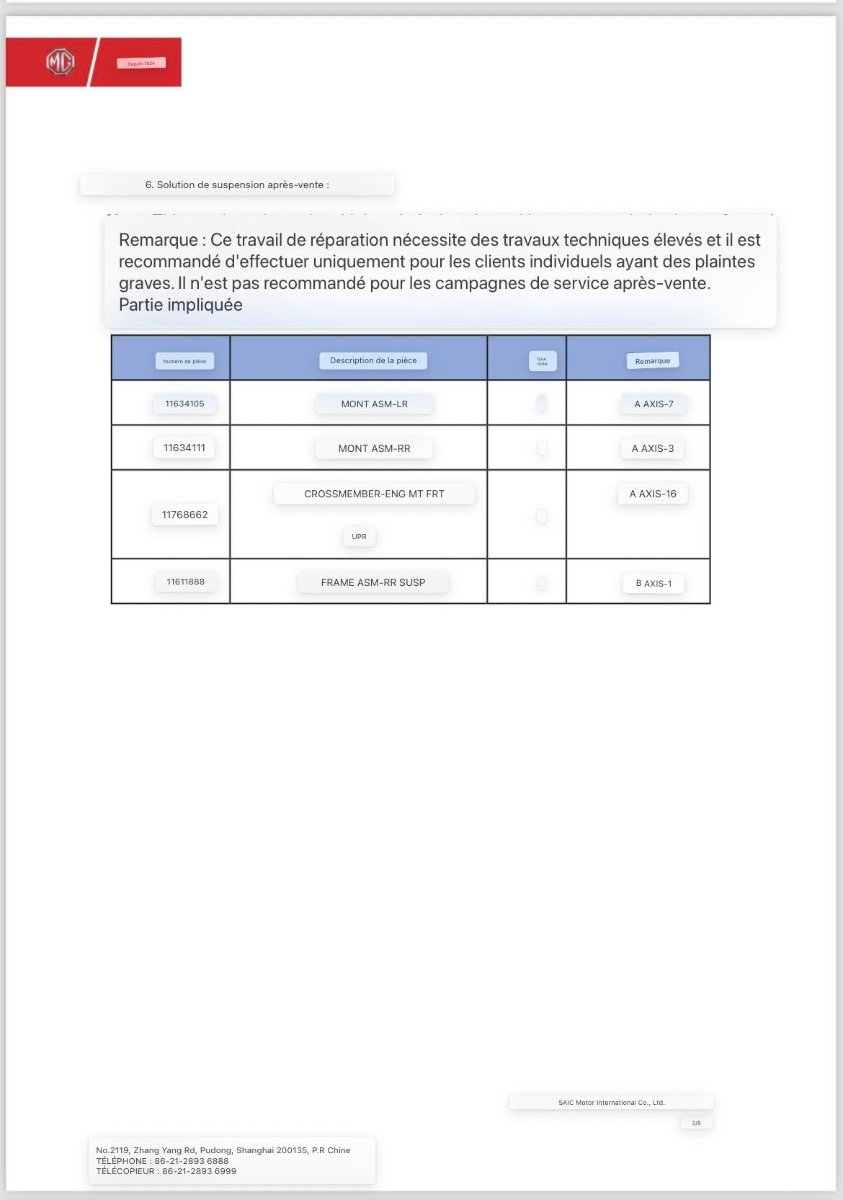

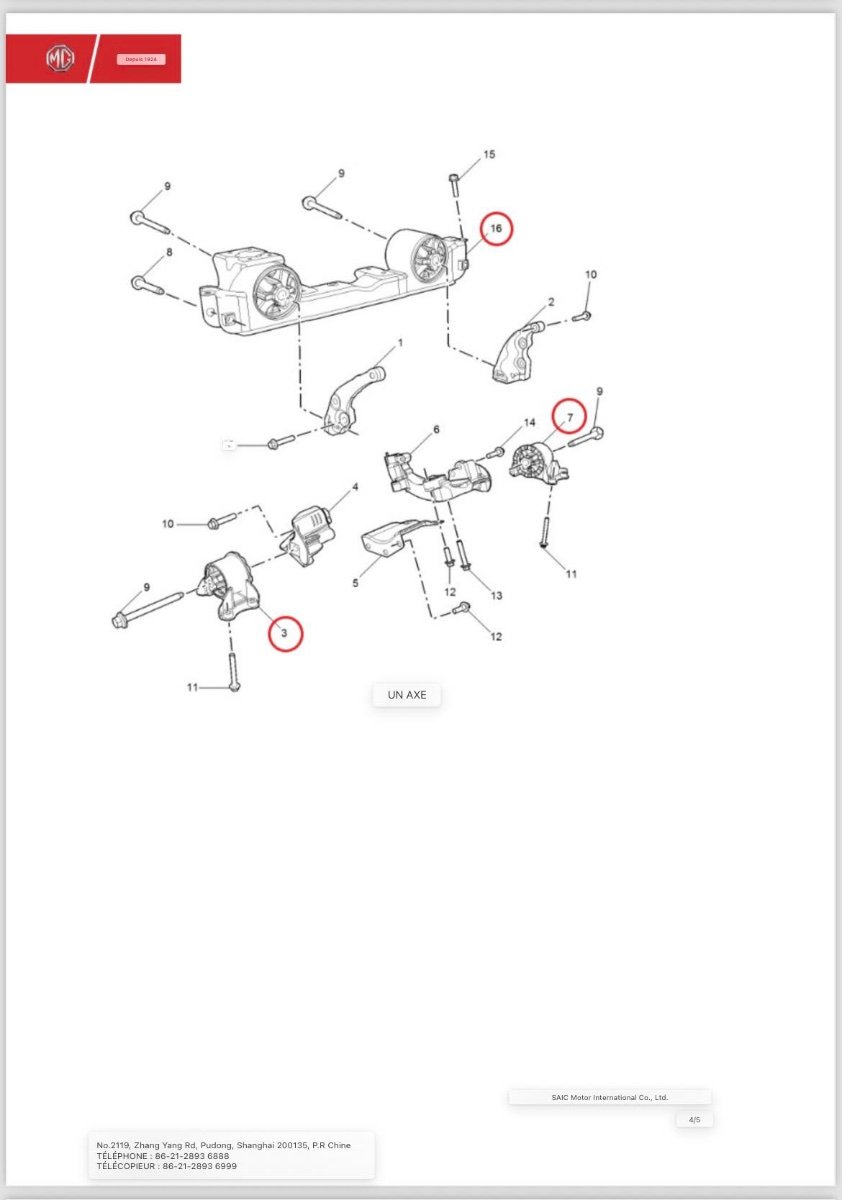

Bonsoir, au vu des jeux et des angles de transmission il ne faut pas s'étonner que sa vibre. MG connait parfaitement le problème qui a été résolu sur le cyberster par un déplacement notamment du moteur avant pour aligner la transmission avec les moyeux. La solution technique apportée par MG donne de très nettes améliorations, mais ne resoud pas le problème. -

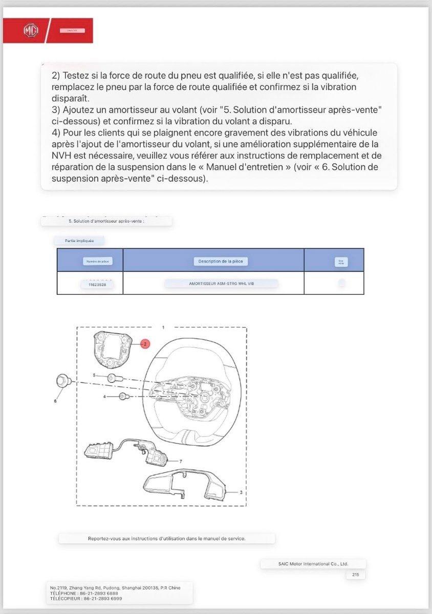

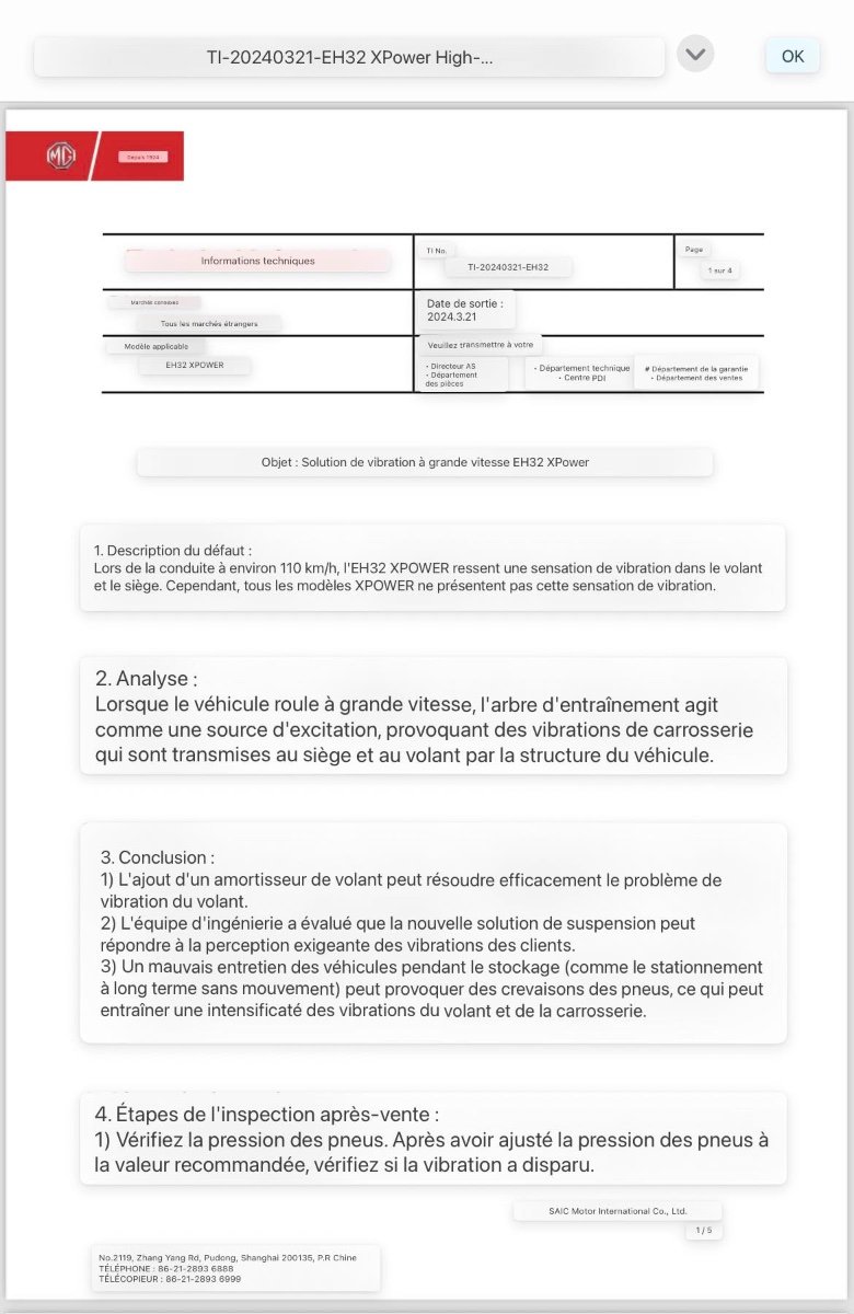

Voici la version originale de la note MG concernant les vibrations Xpower. TI-20240321-EH32-XPower-High-speed-Vibration-Solution.pdf -

Bonjour, pour ceux qui veulent connaitre la date de fabrication et le suivi des entretiens de leur <xpower c'est sur ce site qu'il faut aller : https://rmi.mgmotor.eu/#/user-client/index Je vous met la note UK MG Traduite en français concernant le problème de vibration en PJ. Cordialement. -

Ci joint la note MG TI-20240321-EH32 XPower High-speed Vibration Solution.pdf -
