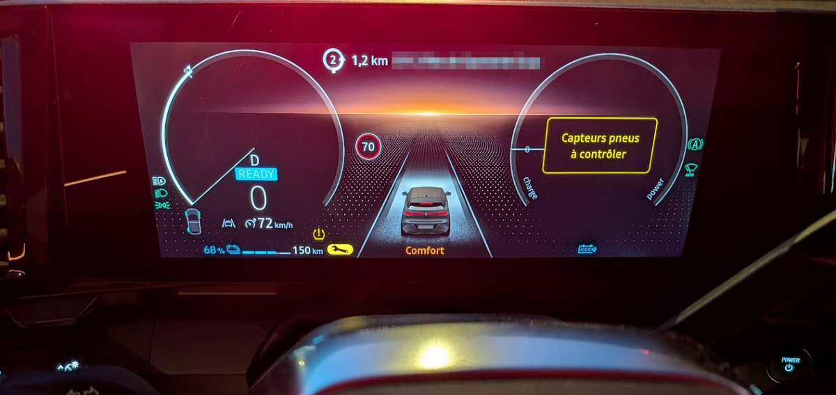

Bonjour à tous, petite mésaventure que je partage. En roulant sur l'autoroute, voyant clef jaune et message "capteurs pneus à contrôler". (j'ai pris une photo à l’arrêt bien entendu) Cela vient du capteur du pneu arrière droit (CF pictogramme en bas à gauche). Je m'arrête, le pneu n'a rien, je reprends la route jusqu'à mon domicile. Une fois chez moi, toujours le message, je contrôle la pression, tout va bien. Je reteste le lendemain matin, toujours pareil malgré la veille de la voiture. Je me dis que le capteur est HS ou a un problème de pile, car oui ils ont des piles... J’appelle ma concession Renault, ils m'indiquent qu'ils doivent contrôler et peut être changer le capteur. RDV le plus proche sous 3 semaines... On me confirme qu'on peut rouler sans soucis (je m'en doutais). Je roule donc (et contrôle ma pression régulièrement). Deux jours plus tard, en roulant, le message d'erreur disparaît et maintenant la pression du pneu remonte bien. Je ne sais pas si c'est le froid qui joue sur la pile du capteur ou si quelque chose perturbait la communication du capteur avec la voiture... J'attends quelques jours avant d'annuler le rendez-vous chez Renault. J'avoue que je préfère le système anti-crevaison qui se base sur des calculs (comme sur le Scénic) que ces capteurs. J'ai déjà eu des soucis avec eux sur une ancienne 308... Ce qui m'étonne le plus n'est pas d'avoir un capteur HS, mais plutôt que le problème se corrige de lui même. Bon week-end
